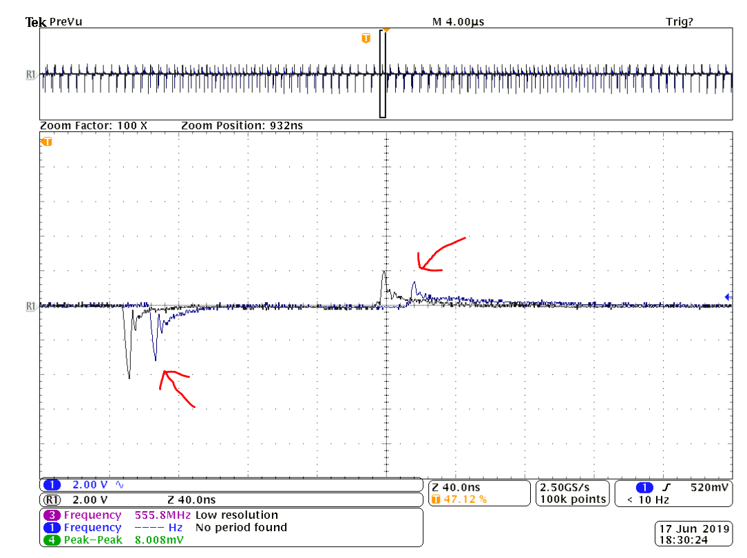

器件型号:TLV62130
高侧栅极驱动器的内部自举电源是由 Avin 还是 PVIN 引脚供电?
TIA
    您好、Tia、
    是的、它由 Avin 引脚供电。  但 PVIN 和 AVIN 必须连接到相同的电位、因此我不理解您提出问题的原因。
    我的辐射 EMI 限制很难(20dBuV/m)> 600MHz。 我在具有分立式 MOSFET 的较大电源中使用的缓冲器拓扑也非常有助于 TLV62130 (改进幅度>8dB)。 它的工作原理是、辐射 EMI 的主要来源是上部 FET 的(硬开关)导通。 缓冲器铁氧体磁珠可限制开通时的 di/dt、RC 缓冲器可防止振铃并限制过冲/下冲。 这些器件值运行良好。
    (是的、我首先非常仔细地进行 PCB 布局、通过更大限度地减少电流环路等来最大限度地降低辐射 EMI):
    下面是 PVIN 引脚上的波形、交流耦合、2V/div。  请参见红色箭头。 (另一个波形 Ω 一个1M Ω 的缓冲电阻器、该电阻过大)。
    输出为5V/2.5A
    最大输入为12.6V
    我在17V 输入和3.2A 负载、循环通电的情况下运行了一个板、并且快速测试了可靠性、没有任何问题。
    我想知道 PVIN 引脚上的~1、3V 过冲和~3.2V 下冲是否会对 PVIN 和 AVIN 引脚之间连接的某些内部电路产生负面影响。
    谢谢。
    感谢您解释您的电路。  您是否尝试在 FB8之后将 Avin 和 PVIN 连接在一起的情况下进行测试?  这将消除任何电压差过高的问题。
    您好、当然、如果 PVIN 和 AVIN 引脚连接在一起、则不存在电压差(至少在 PCB 上)。 但是、它不符合 EMI 要求。 我提出这一问题的全部原因是,我的缓冲电路和我上面在 PVIN 和 AVIN 之间布置的交流电压是否会损坏任何东西...
    啊、将 Avin 和 PVIN 与缓冲器绑定在一起不会通过 EMI。  我明白了。
    否、不建议在这2个电源引脚之间存在如此高的电压差。
    您能告诉我这2个引脚之间的电路是什么、可接受的电压差是多少?

    您好 Jason、
    我们不会指定此值、因为它对大多数应用程序来说都不是问题。  我们确实需要使用相同的电势/源为 Avin 和 PVIN 供电。

    您好 Jason、
    我们的设计团队确认 Avin 和 PVIN 需要连接在一起。  如果存在超过二极管电势(~0.3V)的结构、则可能会损坏它们。
