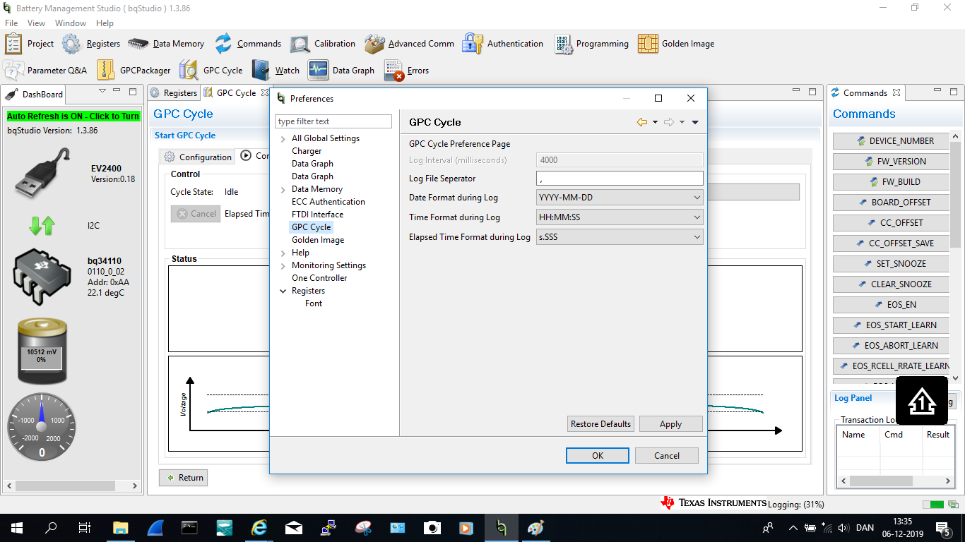

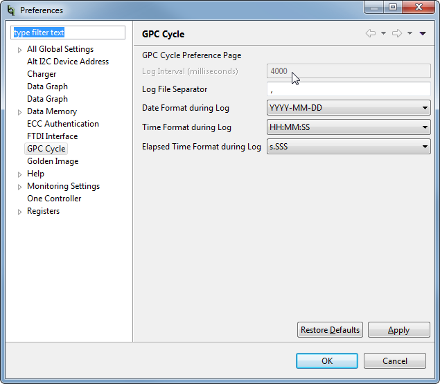

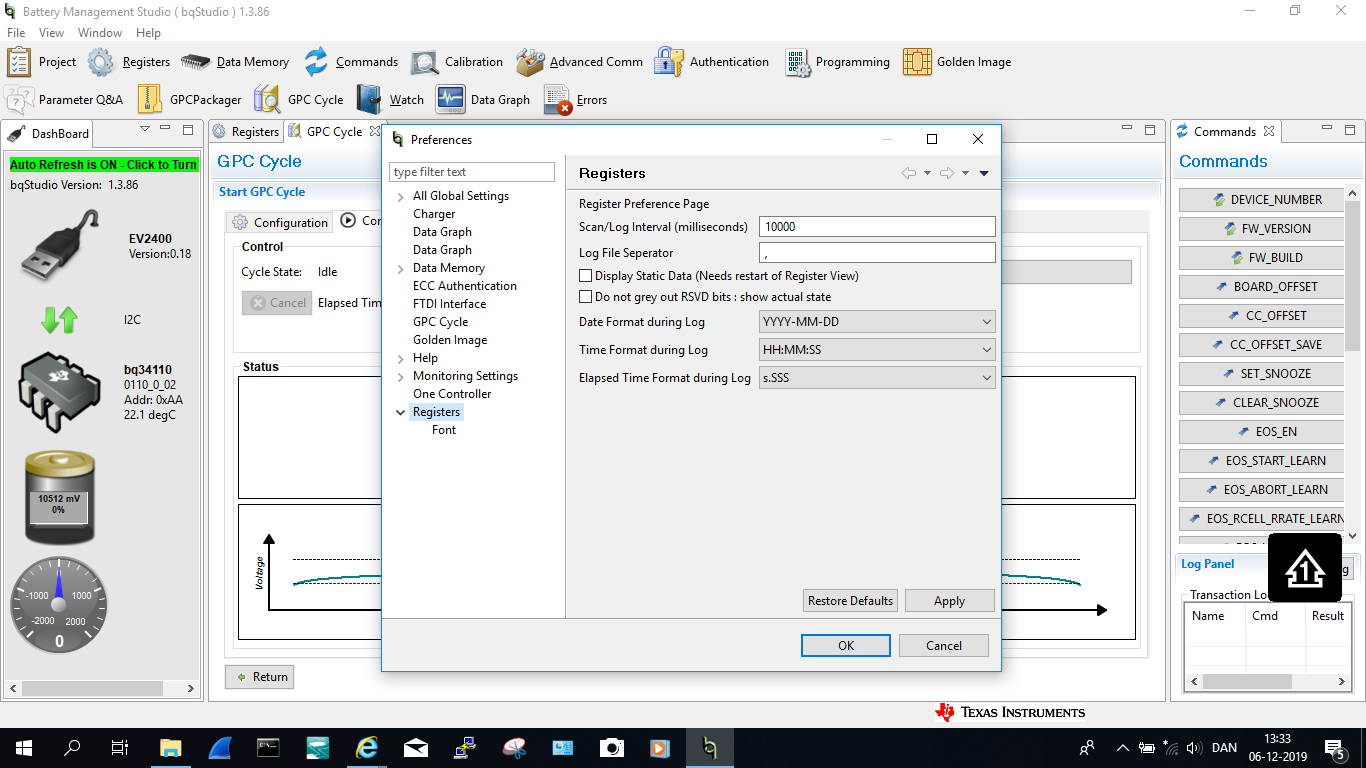

    我已尝试将采样率更改为10000ms,但 bqStudio (1.3.93)->首选项->GPC 周期>日志间隔已禁用。 如何启用文本字段?
    Joachim
    在"Preferences"中、单击"Registers"(寄存器)(一直向下、列表中的最后一项)并在此处更改扫描/日志间隔。

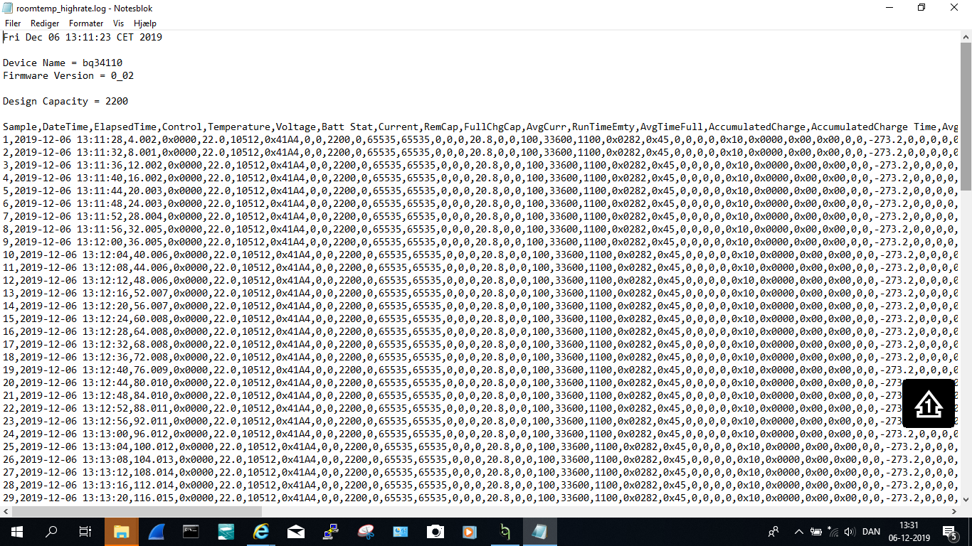

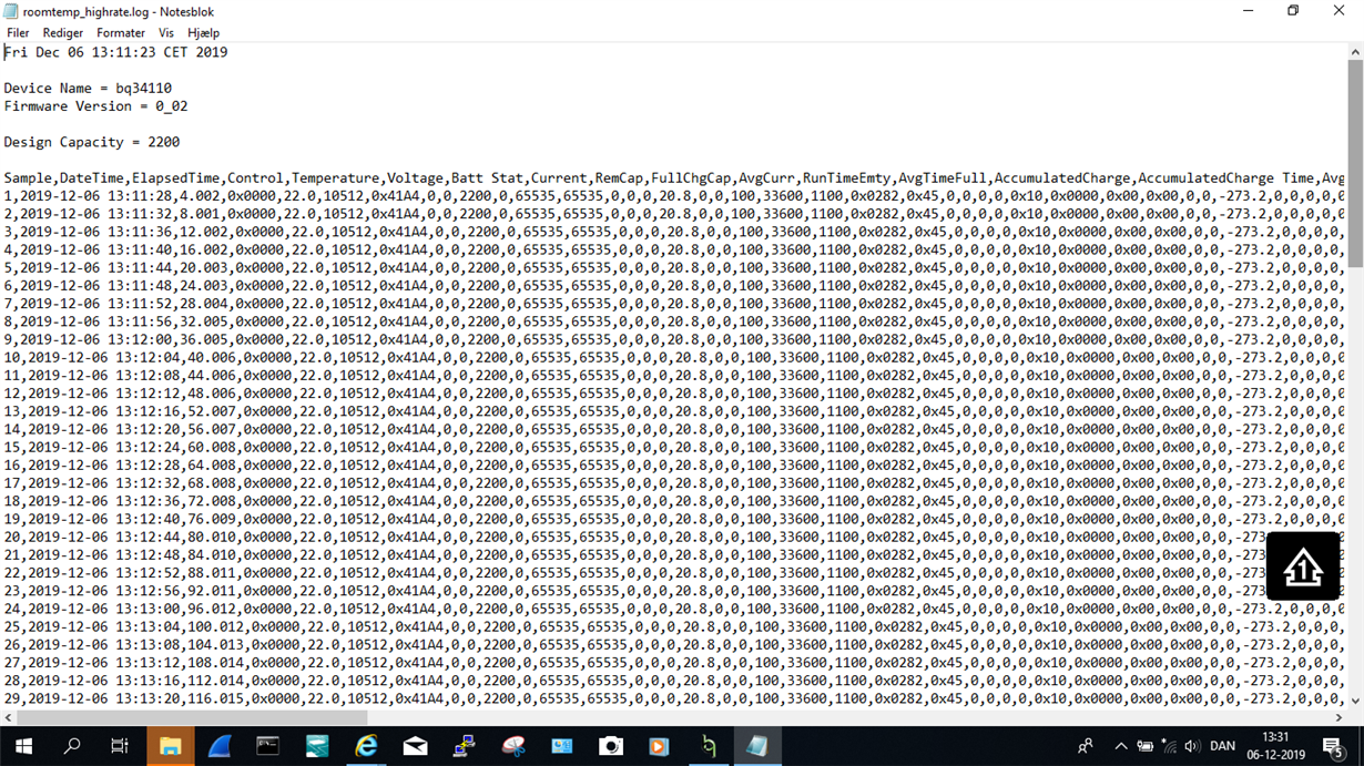

    我尝试通过 bqStudio->Preferences->Registers->Scan/Log Interval 将采样率更改为10000ms。 更改不会反映在 bqStudio->Preferences->GPC 周期->Log Interval 或运行 GPC 周期时创建的实际日志文件中。 如何使其正常工作?
    或在中:
    或日志文件中:
    请确保单击"应用"和"确定"。
    日志间隔是一个持久设置。 因此、如果您关闭并打开 bqStudio、它将记住该设置。
    我只是尝试过这种方法、以确保它能正常工作、并能按预期工作。 结果是一个间隔为10秒的日志文件。
    通过关闭/打开 bqStudio 来验证设置。 它应记住10000ms 设置。
