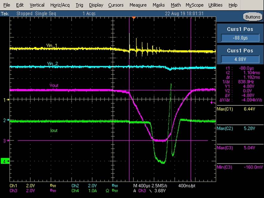

我们有关于 TPS2121 EVM 测试的一些问题
当我们在 Vin2 (5V)上进行调优、然后在 Vin1 (5V)上进行调优时、我们发现 Vout 压降太大(使用规格计算 Vout、min 的结果)。 公式约为4.9V)
然后、在 Vin1和 Vin2打开后关闭 Vin1、Vout 降至0V (I_load 为2A)、开关时间大于1ms (TSW 在规格上为100us)。
这是正常的还是在哪种设置中存在错误?
    尊敬的 Ian:
    您使用 TPS2121的目的是什么? 根据您的说明、我收集了您希望使用 IN1作为主源、使用 IN2作为备份源的信息。 您可以在此处拍照并分享 EVM 设置吗? 您的运行负载是什么类型、您的电源是什么? 您是否有任何外部输入或输出电容?
    就您的第一个问题而言、我认为您可以在数据表中查看快速切换的公式3。 当您的无效输入变为有效(例如:IN1开启)时、器件会经历软启动、并且切换时间会受到稳定时间的影响。 请参阅数据表中的第9.3.1节、因为它说明了该软启动如何影响切换时间。
    您是否还能在每种情况下提供显示 PR1、CP2、ST 和 VOUT 的范围? 这将有助于缩小问题的范围。
