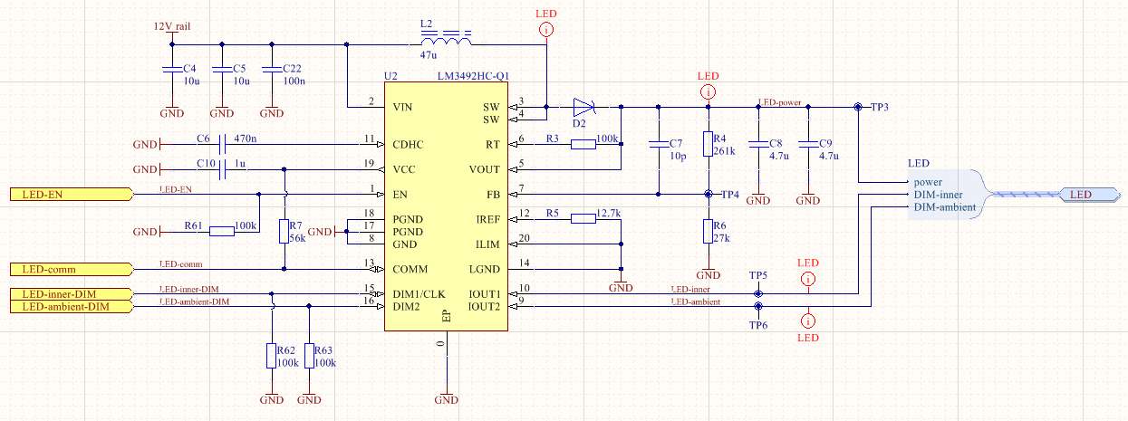

客户有以下问题:
"我们目前遇到了 LED 驱动器问题。 我们有几个与所附原理图相同的电路。 不幸的是、其中只有一个正常运行、而其他则变得非常热、但无法正常运行。 现在、我们不知道我们是否存在焊接问题、或者电路的尺寸是否处于边缘、这是一场赌博。
LED 灯串由4个和6个白光 LED 组成、通量电压为2.9V - 4.1V。
您能否查看随附的原理图?"

    为什么它在开关节点上显示"LED"(L2和 D2连接的位置)?  直接连接到 LED 负载。  这是不正确的。
    请发送运行中开关节点的一些波形、每个灯串中的 LED 电流和 VIN 引脚上的输入电压。
    谢谢。
    -JP

    红色 LED 标签仅是 Altium 的网类标识符。 LED 连接在两个灯串的 Netlabels LED 电源和 LED 内部/LED 环境之间。
    台式电源的 VIN 为12V。

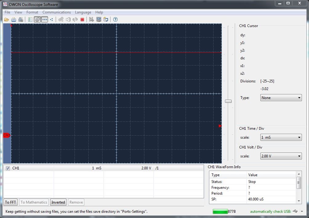

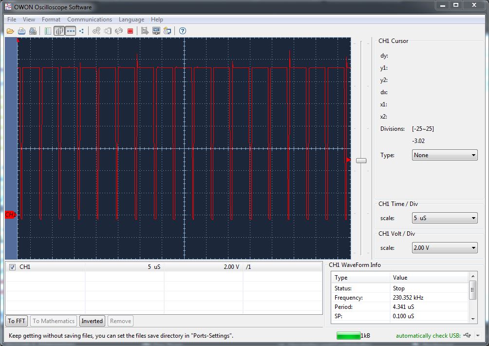

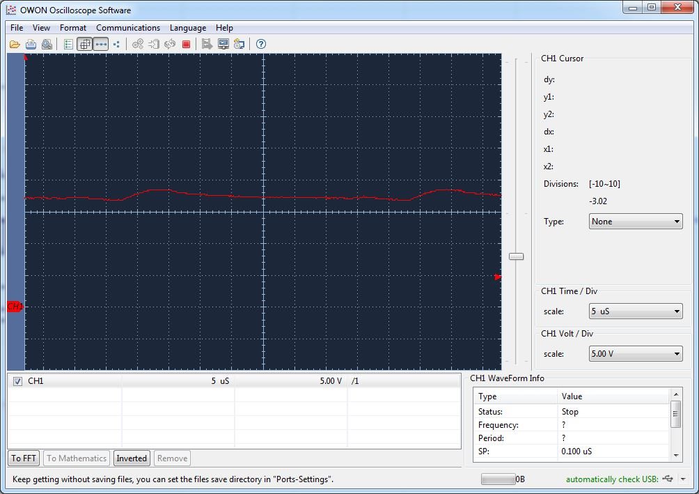

    连接节点 VIN、SW 和 VOUT 上的电压。 还连接了流经 LED 的其他电流、测量值与 LED 串联50欧姆。 我们将50欧姆与4个 LED 灯串串联、以在电流为100mA 时平衡4个和6个 LED 灯串之间的电压。
    LED 电流大约为每个灯串的96mA、这是我们所期望的。
    输入电压:
    软件:
    输出电压
    ILED
    塞巴斯蒂安
    我很困惑查看您的波形。  如果在标称运行条件 下 Vin = 12V 且 Vout = 18V、则在理想情况下、升压转换器的占空比将为 D =(Vin-Vout)/Vout = 33%。 损耗的情况下、这可能会高达40%。  开关节点上的波形看起来是一个极低的占空比、这表示升压输出端的输出电压较低。  然后、观察开关节点电压的振幅(该值应为= Vout+One 二极管压降)、它看起来非常低(12.5V)。  这对于这个非常低的占空比是合理的、但与显示18V 的 Vout 波形不相关。 此外、Vout 波形的纹波似乎频率要低得多。
    您是否同时获取了这些波形?
    -JP
