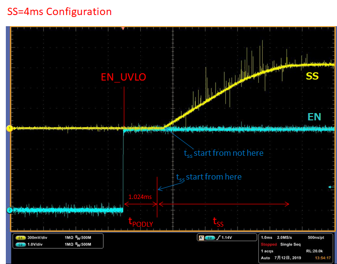

大家好、团队、
您能否检查所附的波形。 让我仔细检查 SS 时序。 我的理解是否正确?

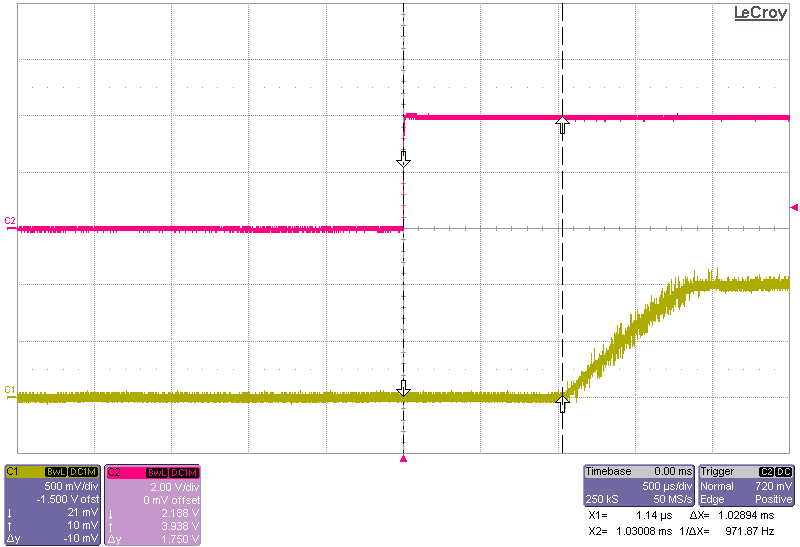

    Yone - San、
    这似乎是正常变化。  请参阅用户指南中的以下波形。  它仅显示小于1.2ms (400msec/次要除法):
    将其与我今天在实验室中测量的另一个 EVM 进行比较。  它显示1.02894 msec:
    您好、John、
    感谢你的帮助。  您能否指出每个波形的 ss 起始点在哪里? 当客户配置 SS=4msec 时、上升时间不是4mses。 我们希望清楚地理解。
    Satoshi Yone
    粉色 VDD
    蓝色 EN_UVLO
    绿色 Vref
    Yone - San、
    请参阅数据表第7.5.1.3.1节。  4ms SS 时间要求 VDD_UVLO 和 EN_UVLO 的延迟为9 x 0.95 = 8.55ms。  请增加延迟并重新测量。
    您好、John、
    很抱歉多次询问。 客户电路板延迟为13.0ms。 我很困惑...

    Yone - San、
    TSS 通常测量为从初始零电压到最终调节电压的内部基准的斜坡时间。  从基准电压开始上升到输出电压开始上升、到输出电压的确切上升时间之间通常有少量的环路延迟 、这通常比编程的 TSS 时间短一些。
