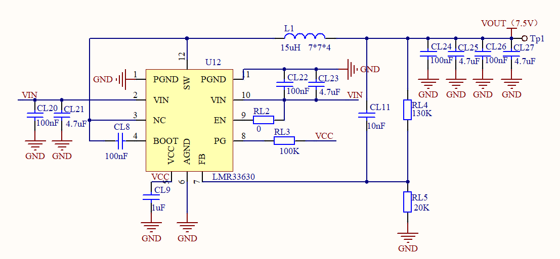

我的客户在多个项目中使用了 LMR33630-Q1 (400kHz 版本)。
它们均适用于13.5V 至7.5V 的汽车照明应用。 负载不同、但所有负载均小于2A。 使用相同的 SCHS、但布局不同。
其中一个测试结果良好、而另两个测试结果有类似问题。

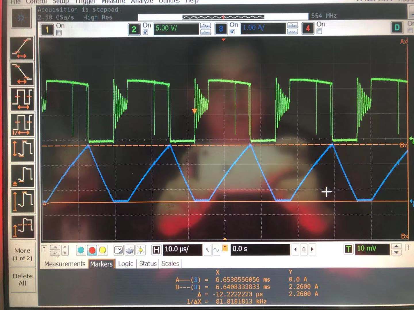

您可以看到下面的开关模式波形和一个问题板的电感器电流波形。 SW 频率约为44kHz、在 DCM 下工作。 负载电流约为900mA、这应使转换器在 CCM 下工作。 峰值电流约为2.26A。
下面是 Sch. 输出电容器看起来太小、可能会导致稳定性问题。 但这个问题似乎是由不良布局造成的。

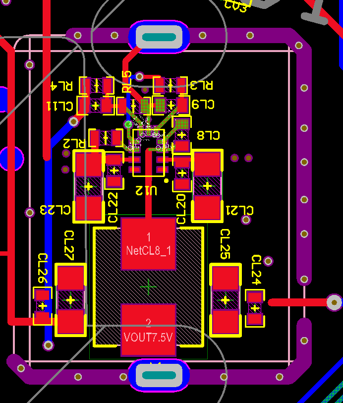

这是布局。

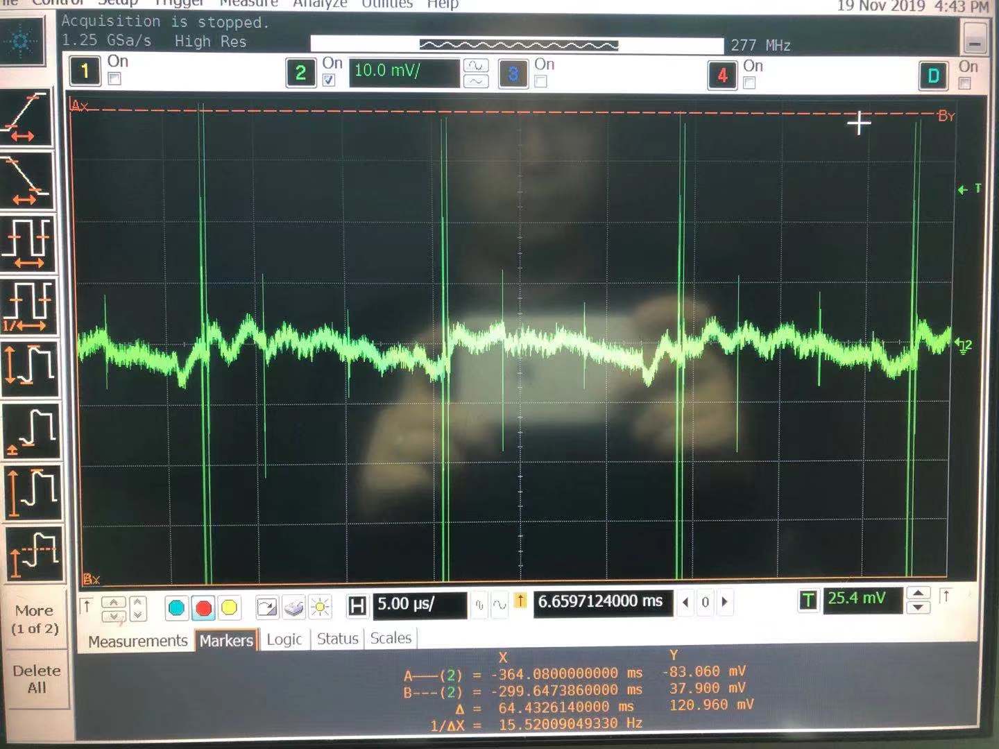

我测试 AGND 和 PGND 引脚之间的波形、如下所示。
并按如下所示放大。
您认为它是由不良布局造成的吗?
如果是、请提供一些建议并帮助解释这将使其在 DCM 下工作的原因。
如果不是、请提供一些建议以继续。

    尊敬的 Robin:
    您能否尝试以下操作:
    1) 1)删除了 CL11和 RL3
    2) 2)将总输出电容增加4 x 22uF 陶瓷电容。
    -Arief
    谢谢。 Arief 的原因是前馈电容过大。
    Robin
