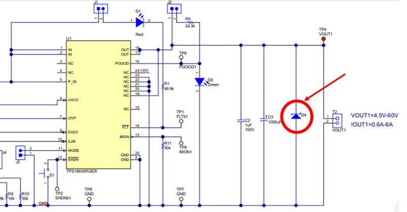

数据表图38中的"TS"和"肖特基二极管"。 如果我想安装它们、应该如何选择它们?
客户假定的规格如下。
VIN = 24V
Iout = max4A
COUT = 4400uF
如果 EVM 中使用的是60V @ 2A 产品、是否存在任何问题?

    二极管 D4用于在器件发生过载或输出短路时关闭内部 FET、以防止负电压。 在正常工作条件下、二极管将不导通。 对于24V/4A 输出、可在输出端使用60V/2A 二极管(作为 D4)。
    对于输入 TVS 二极管、需要单向 TVS。 TVS 的规格由输入电源电压的瞬态决定。
