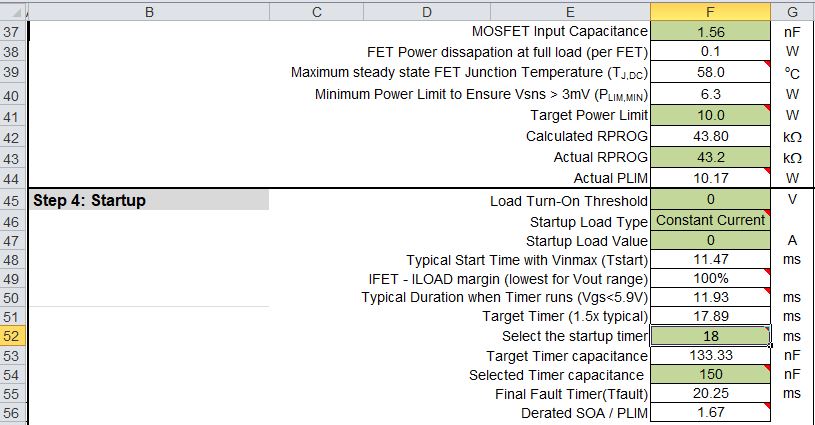

器件型号:TPS24712 大家好、
您能否提供公式来解释如何计算降额 SOA / PLIM (F56)? 请在随附的中找到 TPS24712电子表格。 谢谢!

尊敬的 Ronnie:
我已经为您解锁了工作表、以便您可以查看使用的公式。
e2e.ti.com/.../7288.TPS2471X_5F00_Design_5F00_Calculator_5F00_REV_5F00_D.xlsx
如需更多了解、请参阅以下文档的第2.3节。
