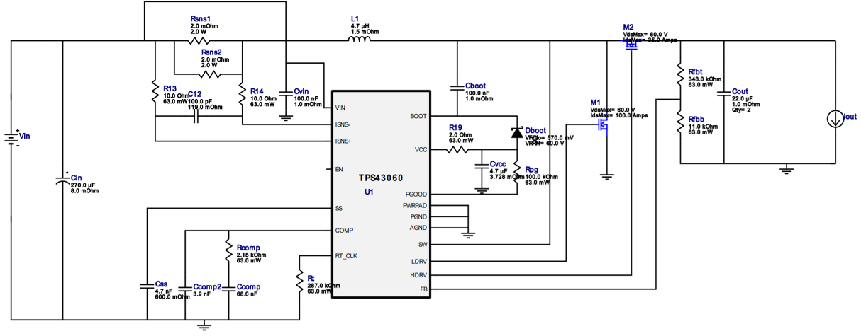

我正在评估一个设计、以800mA 的电流从5V 输入输出40V 电压。 原理图是使用 TI WebBench 设计器工具生成的。 我附加了相同的内容。
一旦电路板被提供输入,它就开始发出嘶嘶声,输出大约为2-3 V,然后 MOSFET 会发热,器件会死机,然后我才能执行任何其它测试。 我尝试移除了我所使用的额外模块上的 Rsns1和 Rsns2、并将整个组合替换为4m Ω、认为它可以通过减小电流来解决 MOSFET 发热问题-但是、这没有帮助、是的、它仍然很难解决。
我怀疑开关频率有问题、或者可能只是200kHz 主开关频率的谐波、这会发出这种嘶嘶声。 我想示波电感器上的信号并连接它、但是、为器件加电时间越长、它就会消失、我也无法损坏这个额外的电路板。 我实施了由 WebBench Designer 生成的设计(我已随附)、设计是否有任何问题? 还是其他问题?

    请分享真实的原理图和布局。
    调试电路时、请首先禁用升压并检查每个引脚的状态。 一旦所有状态均为良好、即可启用 IC。

    很抱歉耽误你的时间。  您发布的原理图似乎是 Webench 生成的电路。  我知道您是根据它构建电路的、但我希望看到您自己的原理图版本、您用于设计 PCB。  我想看看在原理图转换过程中是否引入了任何错误。
