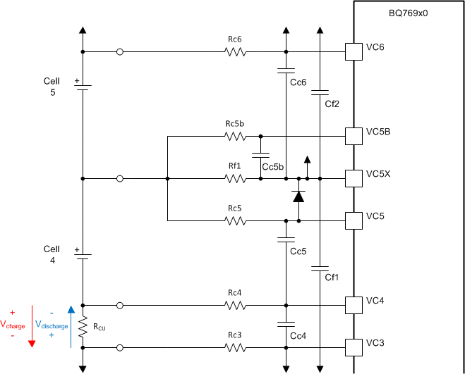

与 BQ76940一样,  当电池组中的 BMS 组件装配时,电池 始终与 铜柱串联,例如 电池1、电池2、电池3、电池4 +铜柱 电池5、电池6、电池7、电池8、电池9 +铜 柱 电池10。   然后
BQ76940 会得到电芯5、电芯10 电压  始终高于 实际电压100mV、您能不能帮助建议如何处理 与 bq76940匹配的铜柱? 谢谢!

    如果电池5包含铜连接、互连或汇流条电阻、则充电或放电电流产生的 I x R 损耗将增加或减少测量的电池电压。
    BQ769x0的每个电池没有单独的 OV 或 UV、因此使用自动限制进行补偿并不容易。  您可以允许 MCU 计算损耗、但由于电流正在积分、电流和电压测量未同步、因此会出现误差。   因此、如果您使用变化的电流测量4V 和1A、您不知道它在1A 时可能是4V、在0A 时可能是4V、在2A 时可能是4V、或者在其他条件下可能是4V、因此这并不理想。
    如果您的连接允许、您可以将 VC5连接到铜缆链路或母线的底部。   电芯5可以使用 VC5高于 VC5X 进行测量。  如果二极管在重放电期间开始导通、它将下拉 VC5并给出错误的读数。
    BQ769x0需要连接每个组的电芯1、2和5以确保正常运行。  如果铜叠或母线位于其中一个电池上、通常可以短接以减少电池节数、则可以将其作为电池进行连接。  由于测量值很小、因此测量值可能不有用、但会低于 UVMINQUAL 电平、并且不会被检测为 UV。  在放电期间、母线电压不得超过绝对最大值

    感谢您的回复!  根据您的回复 、只有位于 3、3、4、8、9、13、14号的铜柱才可以被视为细胞?  我们  不 能尝试  将1个电池(铜柱+电池) 分成铜+A 电池 以避免5、10、15单元 电压错误 ?  如果确定、 请提供 连接方法、  谢谢!

    任何组中的单元格1和单元格5都必须使用、因为它们具有特殊功能。  每组需要三节电池来提供最低工作电压。  数据表重点介绍了在需要时省略单元格3和4、它不指示单元格2是否可以替代。  我们不知道、它可能起作用、但不建议在数据表中使用。
    如果将电池5输入用于铜、则通常会有0V 的压降。  在放电电流较高的情况下、VC5和 VC5X 可能会低于 VC4、这可能会导致电池5显示一个正电压、该电压可能会超过 UVMINQUAL 电平、并且部件会设置 UV 条件、但实际的电池都不是真正的 UV。  如果将电池6输入用于铜质电池7、则无法进行平衡。
    除了所示的方法、我无法想象其他连接方法。
