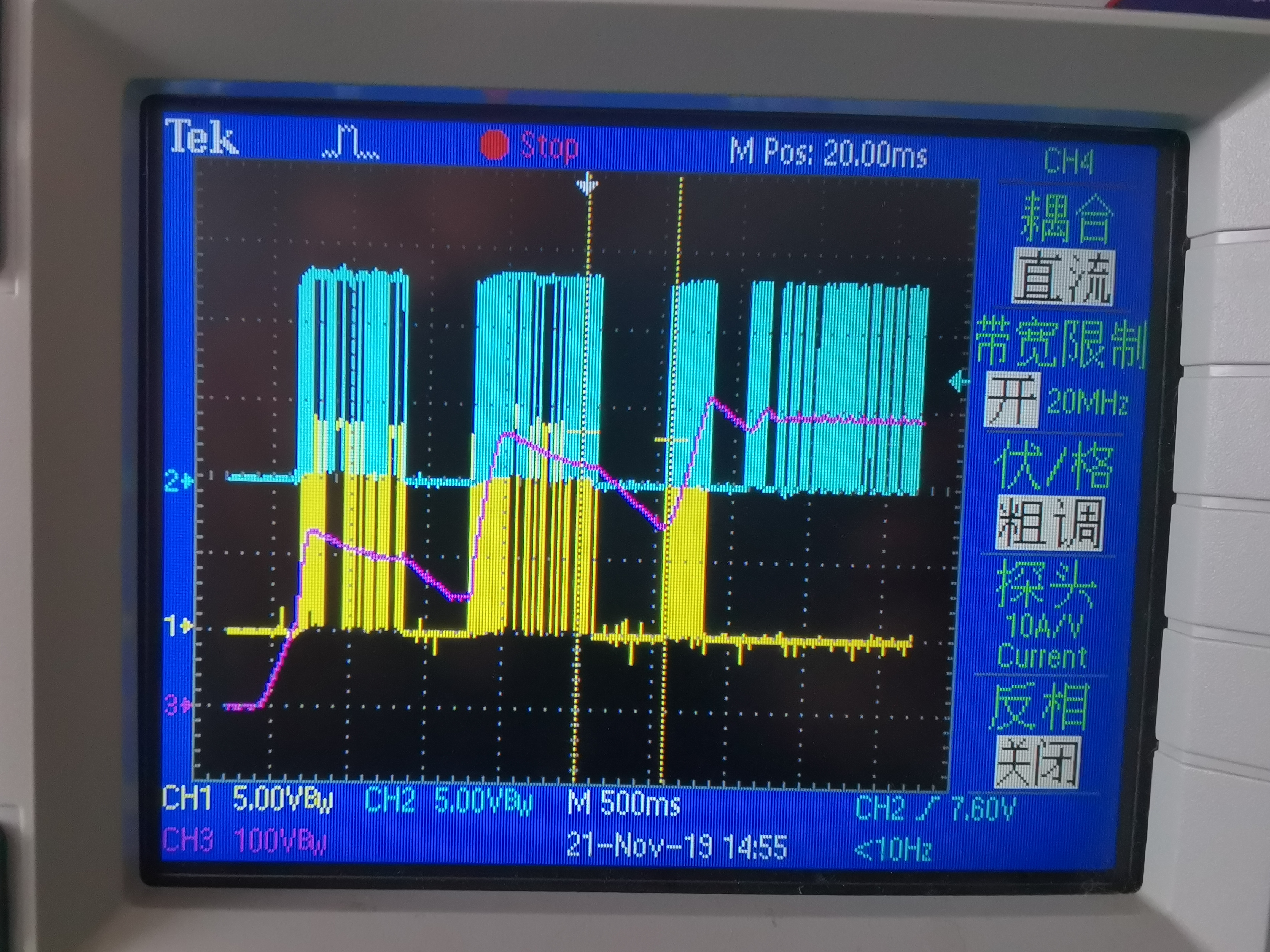

UCC28064是否可以在直流输入下正常工作?我已经在直流200V 输入下测试了 UCC28064A EVM-004,但它的工作不稳定。正如下图所示,CH1 GDB;CH2 GDA;CH3 Vout。它在 启动时会重新启动。为什么会发生。谢谢。
    数据表第14页的方框图显示了 VINAC 检测峰值以设置内部增益。 如果是直流输入、则不会复位、可能无法设置适当的增益。 但是、如果您的直流输入电压具有较窄的输入电压范围、例如10%、则可以使用它。 如果> 10%、则增益可能设置不正确、则无法提供正确的输出、尤其是全输出功率。
    根据您的测试波形 、如果 您对 EVM 上的 J1施加外部13V 偏置、则启动工作正常。
    你(们)好
    请详细说明峰值 VINAC 电压检测功能。 "无重置"是什么意思。 如果我想在直流输入电压中使用,直流输入电压应该是10%的纹波?
    测试波形低于 J1的13V 偏置电压、其接缝异常。 Tks。
    通过交流电压过零来复位 VINAC、从而帮助调整器件内部增益以进行正确控制。  直流输入电压没有过零、因此器件无法调整其内部增益 、这可能导致控制错误。
    在您的情况下、您可以使用交流电压测试 EVM、以确保电路板仍然正常工作。 确认后、您可以使用直流输入电压进行测试。 如果 EVM 无法在您的直流输入端工作、则 无法工作。 本质上、该器件需要交流过零才能正常工作。
