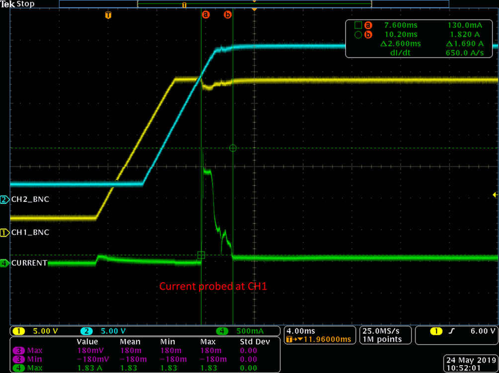

我目前在断路器锁存模式下使用 TPS26601、以提供过压、欠压、过流和短路保护。
根据我的理解、在发生短路事件时、当流经 FET I (LOAD)的电流超过 I (fastTrip)时、电子保险丝中的快速跳变比较器将关闭内部 FET。 我的问题是:
  1. 如果在 Vout 达到稳定状态后发生第二次浪涌电流事件、则如果浪涌电流电平超过 I (fastTrip)(而不是类似于对地短路的极高电流峰值)、是否会触发快速跳闸比较器?
  2. 在稳态期间发生浪涌电流事件时、快速跳变触发电平是否会比设定的电流限值高87%?
  1. 快速跳变比较器是否需要高电流脉冲持续时间进行响应?
  2. 您是否能够在数据表中仅指定典型值时提供最小和最大快速跳变比较器阈值电平?
我提出这些问题的原因是、当输出电压已经达到稳定状态并且电平高于1.87*I(ol)+0.015A 阈值但快速跳变比较器未被触发时、我们会在电路板中观察到第二个浪涌电流事件。 我们做了一个实验来确定将触发快速跳变比较器的电流峰值电平、并且发现它是2.27*I(ol)。 我们希望了解更多有关电子保险丝对稳态期间出现的浪涌电流的反应以及将关闭电子保险丝的电平的信息、以便我们能够继续优化设计。 请提供建议。 谢谢。
Leo
    Leo 您好、
    当快速比较器未被触发时,您能否在第二个浪涌条件下共享 VIN、VOUT、IOUT 的波形?
    你好、Lokesh、
    所示的波形输入。 感谢您就此问题提供的意见。 谢谢。
    Leo 您好、
    快速跳变比较器在阈值1.87*IOL+0.015时触发、该比较器的延迟为250ns (典型值)。 实际峰值电流将取决于电流的压摆率和上升时间。
    如数据表的图30所示、输出热短路时的峰值电流将达到~8A。
