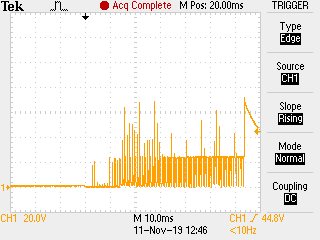

    我们对这种情况进行了更多的研究。 如果我们测量接近 TPS92612电源引脚的电源电压、我们可以看到过冲最大额定值会立即导致损坏。 奇怪的是、为什么会发生这种情况。 我们可以看到、当我们对电源进行 PWM 时会发生这种情况。 我们已经测试了 A
    Tridonic LCA 150W 24V one4all SC 前置
    www.tridonic.se/.../led-driver-lca-150w-24v-one4all-sc-pre.asp
    该驱动器使用 PWM 2kHz。 电源电压几乎会立即升高并损坏 IC。 我们已经测试了其他具有类似结果的电源。
    我想知道极性保护二极管与所需的去耦电容器是否会形成一些"无意"电荷泵情况、从而使电压升高。  如果我们在电源引脚和 GND 上添加 TVS 二极管、则器件能够承受、但感觉像带辅助解决方案...

    我替换为新 IC 和新的2.2欧姆电阻器、并使用示波器设置了一个三通道。 我将触发电平设置在45V 左右、下面的屏幕截图是我们在打开电源时看到的内容。 值得注意的是、三角驱动器会在大约1000ms 左右的时间内以软启动输出和 PWM、并将占空比从0%增加到100%。 但是、当 TPS 冒烟时、很难与之关联。 但您可以看到非常剧烈的过压!
    如果我们仅以1k 欧姆的负载加载三角驱动器并测量启动、我们将看到以下内容:
    毫无疑问、TPS 完全符合24V 使用要求、但涉及反极性二极管+输入电容器的应用电路的情况非常糟糕。 最终会出现一些充满电的电荷泵情况或类似情况、从而导致这些过压损坏。
    我不能说、三角驱动器 PWM 是在高侧还是在低侧、但 IRL 实际上无关紧要。
    TI 应用支持人员是否有可能拿出一个 TPS92612EVM 并使用24V 电源上的 PWM 进行测试、并用7s LED 灯串替换 EVM 上的3个 LED? 我们不胜感激。

    您好、Frank、
    三角驱动器本身不会产生过压、我们已使用电阻负载进行了测试(请参阅上面的示波器截图)。
    是的、是过压破坏了 IC、没有任何新的问题。 奇怪的是、不仅是三角驱动器导致了这种情况。 如果您推出一款全新产品:
    TPS92612EVM
    并将其重新配置为驱动一个7s1p LED 灯串、这意味着大约 Vf 为20V、然后为其提供普通的实验室电源、您将在上电时获得这些瞬变、在几个周期后就会得到一个故障部件。
    此外、上述三角驱动器(LCA 150W 24V one4all SC pre、器件型号28001437)得出相同的结论。
    我之所以这么说、是因为这种设置并不少见-但 TPS92612EVM 会产生一些奇怪的二阶效应、我们也在我们的定制设计中看到过这种情况(设计与 EVM 相同)。
    我不愿意添加 TVS、即使这样做有所帮助、但感觉它掩盖了根本问题。

    您好、Frank、
    我想我已经弄清楚了正在发生的情况。 我是偶然阅读 LM3404的 DS 的、发现有一个部分给出了非常合理的解释、说明了 TPS92612设置发生了什么情况(EVM 没有任何 TVS、我们自己的设计也没有):
    引用自 LM3403DS:
    '当 VIN 热插拔时、流入的电流将使 CIN 充电至 VIN 值、也会为电路板走线电感充电(通电)、如图25所示。 激励的走线电感随后与输入电容谐振(类似于欠阻尼 LC 振荡电路)、并导致 VIN 引脚上的电压上升到远远超过输入 TVS 钳位的 VIN 和模块输入连接器上的电压。 如果 VIN 引脚的谐振电压超过 ESD 结构的80V 击穿电压、则 ESD 结构将激活、然后由于其固有设计而卡回较低的电压。 如果这个较低的反馈电压低于施加的标称 VIN 电压、那么大电流将流经 ESD 结构、从而导致 IC 损坏。
    必须在尽可能靠近电路板上每个 IC 的 VIN 引脚的位置额外放置一个 TVS 或小型齐纳二极管、并与输入电容器并联、如图26所示。 输入线路中的少量串联电阻也会有所帮助、但会降低整体转换效率。 因此、NTC 电阻器通常用作浪涌限制器。"
    由于我们在24V 馈电上进行 PWM、因此我们肯定会"热插拔"。 )
