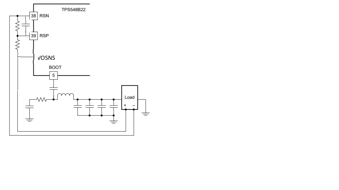

    Shyam、您好!
       您可以在 VDD 和 DRGND 之间连接4.7uF 电容(我将更正我之前关于将其连接到 AGND 的声明)。 在此特定器件中、应使用短迹线将 DRGND 连接到散热焊盘。 使用短迹线将 AGND 连接到散热焊盘。
    从提及连接到 AGND 的数据表中可以看出、由于 AGND 和 DRGND 引脚彼此靠近、差异可能不大-但最好将电容器的下板连接到 DRGND。
    缓冲电容应连接到 PGND。 缓冲电阻器的额定功耗应至少为250mW。
    最好在输入 PVIN 处添加一个额外的22uF 电容(以防您需要它)
    在给定反馈分压器网络的情况下、您可以移除 R348、R359 10欧姆电阻器。
    Cfilter C291的值可以通过以下公式确定。
    C = 1/[ 2 * PI ()* 1 /(1/R1 + 1/R2)* Fbw ]
                   R1 = VOSNS 至 RSP
                   R2 = RSP 至 RSN
                   Fbw = 2-5 MHz
    连接方式如下。
    Gerold
    希望我可以使用上述最终原理图进行制造
    我在 R1、R2和 C291上使用了220E、达到22uF、VOSNS 至输出、RSN 至 GND、如建议
    请确认
    Shyam、您好!
      缓冲电容为 C286、应连接到 PGND 而不是 RSP 引脚。
    您不需要 R425和 R424。
    C291的22uF 看起来非常高-您是否使用给出的公式进行了计算?
    Gerold
    我将相应地更改缓冲器、
    根据上面给出的公式、 使 R1、R2与220E 相同、在2MHz 至5MHz 频率下将产生22uF 的电容
    现在您说不需要上面公式中的 r1、r2
    请解释一下
    Shyam、您好!
      在您的应用中、R1 = 100k、R2 = 49.9K。
    如果在公式中使用这些函数、则 Cfilt 为2.39pF。 使用最接近此值的值。
    Gerold
