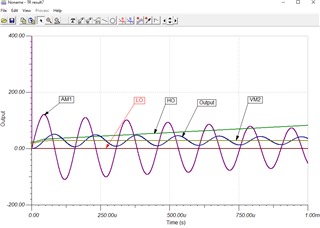

在瞬态情况下仿真 LM5145时遇到问题。 我不熟悉 TINA、因此我可能在这里做了一些错误。 电路如下:
瞬态的结果是垃圾:
有什么想法我在这里犯了什么错误?
    而且,这个电路在一个电路板上被弹劾,它运行正常,所以我真的怀疑我的一方有错误。
    Adrien、您好!
    您能否将您的文件发送给我们进行审阅? 同时、我建议使用 thje LM5145快速入门计算器来设计您的电路。

    您好、Timothy、
    感谢您的回复、以下是文件

    您好 Adrien
    SW 引脚现在未连接到低侧 MOSFET 的漏极。 此外、我通过选择"Zero Initial Values"选项获得了该仿真结果。 “使用初始条件”选项会因初始值错误而导致收敛错误。
    -李家祥
    我想我真的很累,感谢你花时间犯了这样一个愚蠢的错误!
