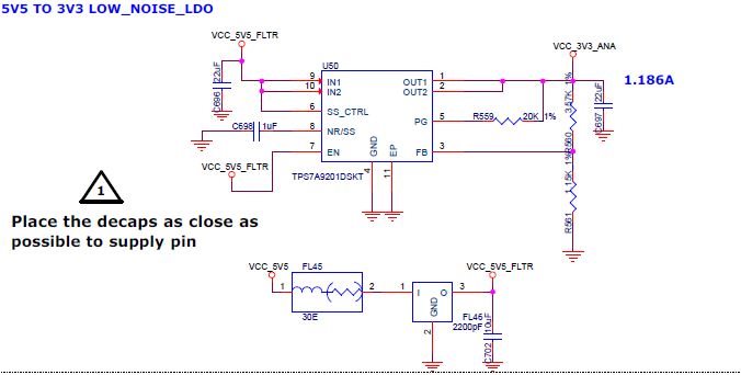

大家好、我是 Mistral Solutions Pvt Lmt 的 Sudharsan
我们在设计中使用此 LDO、但遗憾的是、我们在电路板中面临低阻抗问题。 当我们在无功率条件(电路板处于关闭状态)下测量输出端和接地端的阻抗时、我们在使用 CAN 的所有4个电路板中测量5.5欧姆。
    您好、Sudarsan、
    使用万用表在器件上进行测量时、请注意、从 VOUT 到 VIN、存在寄生二极管。 如下所示:
    这可能是您看到的内容。 很抱歉、我在回答这个问题时尝试一下、因为我看不到您遇到的实际问题。
    我希望这能回答你的问题。
    您好、Sudharsan、
    如果上述问题未能回答您的问题、您能否澄清您遇到的问题?
