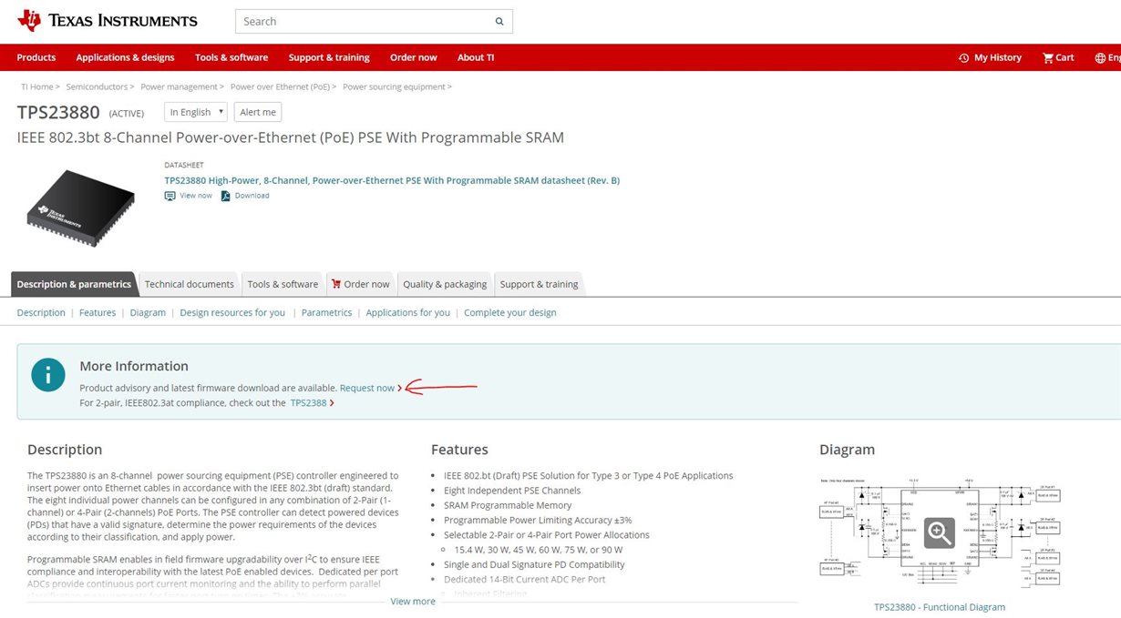

    1.我找不到 SRAM。
    2.如何上传 SRAM?

    尊敬的 Adam:
    SRAM 代码可在此处下载:
    我不太熟悉 USB2ANY_C-SHART_example。 最好联系 USB2ANY 团队。
