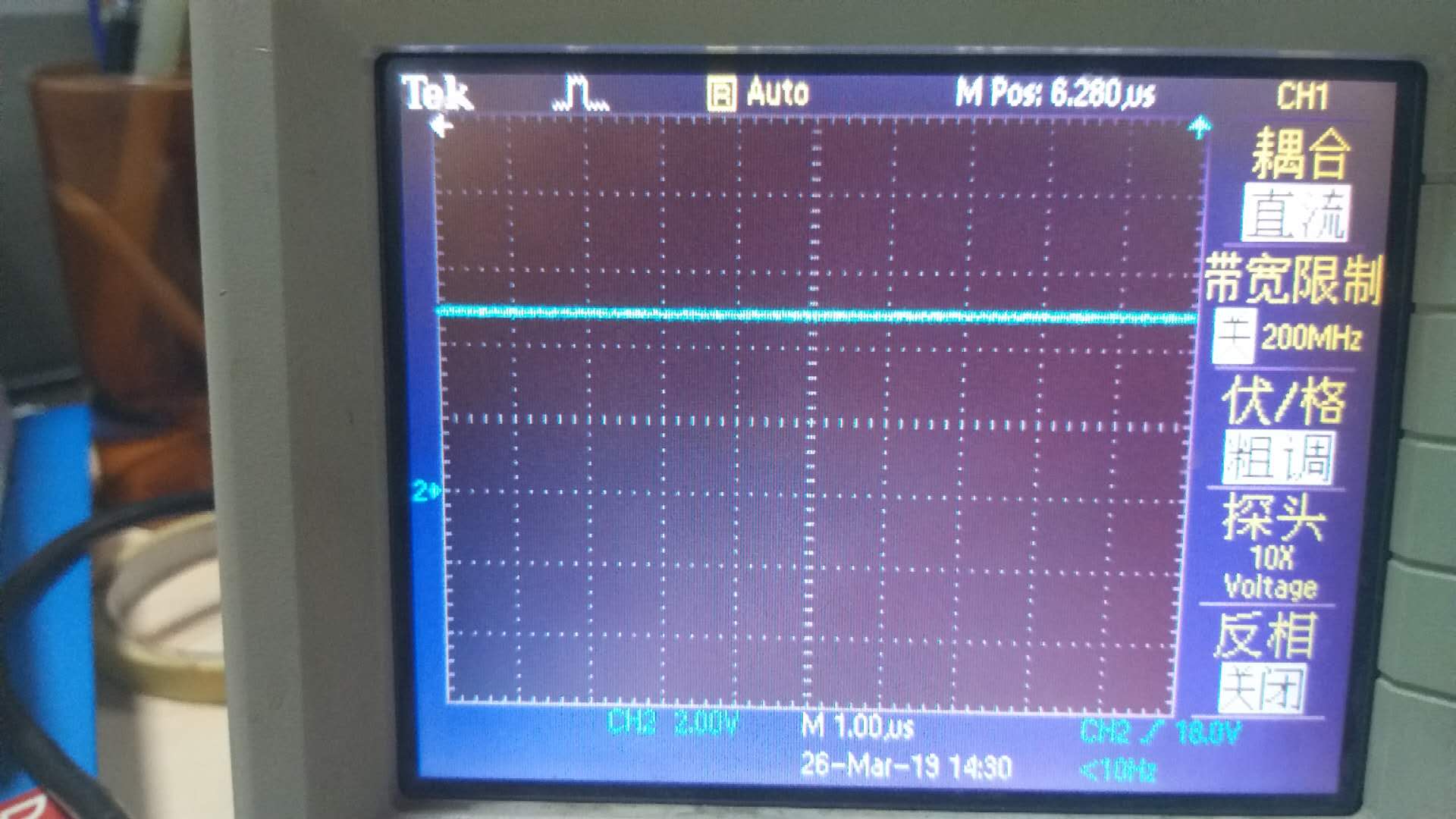

电压输出是否像这样显示是正常的
    您好、Boer、
    否、这不是正常的输出电压波形。

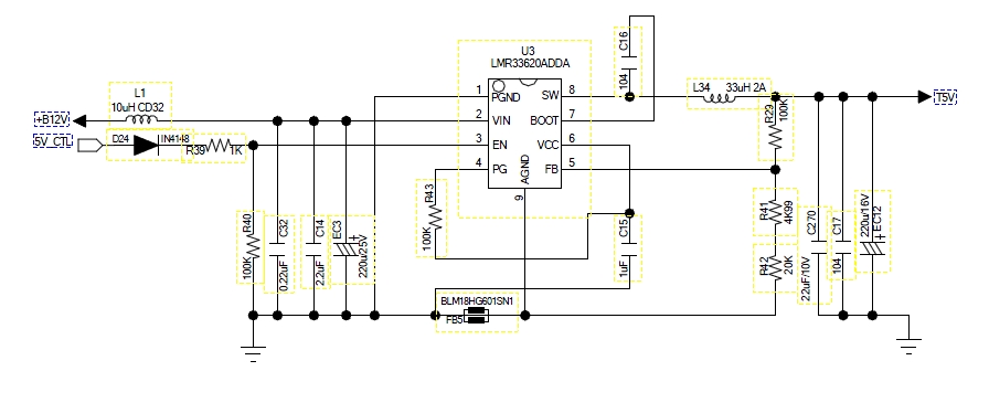

    如果 EN 未上电、则 Vout 根本不应上升。 这可能是接地问题。 PGND 和 AGND 应连接在一起、铁氧体磁珠可能会干扰该连接。
    请尝试移除铁氧体磁珠、并确保 PGND 和 AGND 连接在一起。
    -奥兰多

    测试短路 FB5、现象仍然存在;测试短路正常、但在工作一段时间后、燃烧后会出现芯片短路;希望帮助分析;

    回到原理图旁边的第一个示波器屏幕截图、VOUT 是否在启用前上升?
    除非存在其他预偏置输出节点"T5V"或 IC 损坏、否则不应发生这种情况。

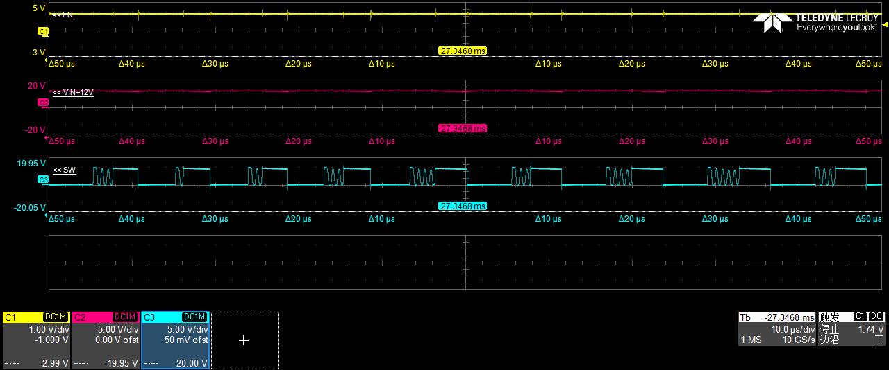

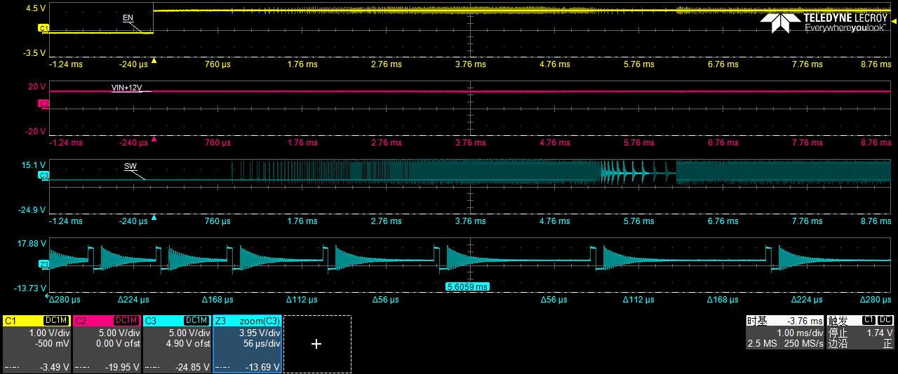

    图1显示了输出电压的交流信号;图 2和图 3是 SW 信号、可以看出 SW 上产生负压。 是否存在任何问题?请告知、需要进行哪些其他测试?可能是什么问题?目前、测量不良部件发现 VIN\SW\BOOT 短路
    SW 应该具有负尖峰、在低侧 MOSFET 导通前、有一个体二极管到 GND 导通约2ns。
    SW 节点无法多次打开、这可能是在引导电容器放电过多时导致的。
