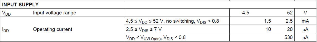

该规格仅显示无开关条件 IDD 电流。
如果 TPS40210 在 开关条件下运行、  IDD 是否 需要添加 IGDRV (栅极驱动器拉电流) 以进行正确计算?
    您好、Albert、
    感谢您考虑使用 TPS40210。  在切换时、您对 IDD 计算正确。  唯一的额外电流是驱动器消耗。
    应用 工程学 Yohao Xi
