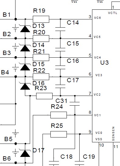

BQ76925不支持热插拔、因此客户在电压采样引脚中添加了 TVS、 建议将该 TVS 的值是多少? D13和 D14值?
本应用手册中针对 BQ76925 (http://www.ti.com/lit/an/slua707/slua707.pdf)使用了 TVS、使用的器件型号为 SMBJ28CA、看起来是28V。
对于肖特基二极管、您可以参阅《BQ76930 EVM 用户指南》以了解类似示例(www.ti.com/.../slvu925c.pdf)。 此 EVM 使用 BAT5411G -这是一个0.8V 二极管。
