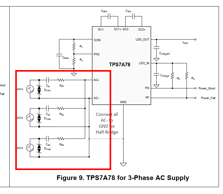

团队、
是否有人可以确认以下标记区域中的连接是否正确绘制且已在实践中进行测试?
谢谢你。
    您好 Bart、
    感谢您提请我们注意这一点、图9不正确、并被放置在项目的早期阶段。 当我们对器件进行 RTM 时、它将在 DS 的下一修订版中进行更正。
    再次感谢。
    BR、
    Haidar
