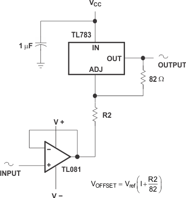

当输入电压发生变化时、不知道输出电压是如何变化的。
对于示例、
VCC:70V
R2:82
V+:12V
V-:-12V
输入:-5V/0V/2V/6V
请告诉我计算方法。
公式中的"i"表示流动的电流在哪里?
VREF (I+R2/82)
    对于此远程信息处理、计算如下:
    Vout = Vin + Voffset = Vin + Vref (1+R2/82)

    公式中的"i"表示流动的电流在哪里?
    VREF (I+R2/82)
    这实际上是第一名。 它与电流无关。
    例如、
    VCC:70V
    R2:82
    V+:12V
    V-:-12V
    输入:2V
    Vout = Vin + Voffset = Vin + Vref (1+R2/82)= 70 + 1.27 x (1 + 82/82)= 70 + 1.27 x 2 = 72.54
