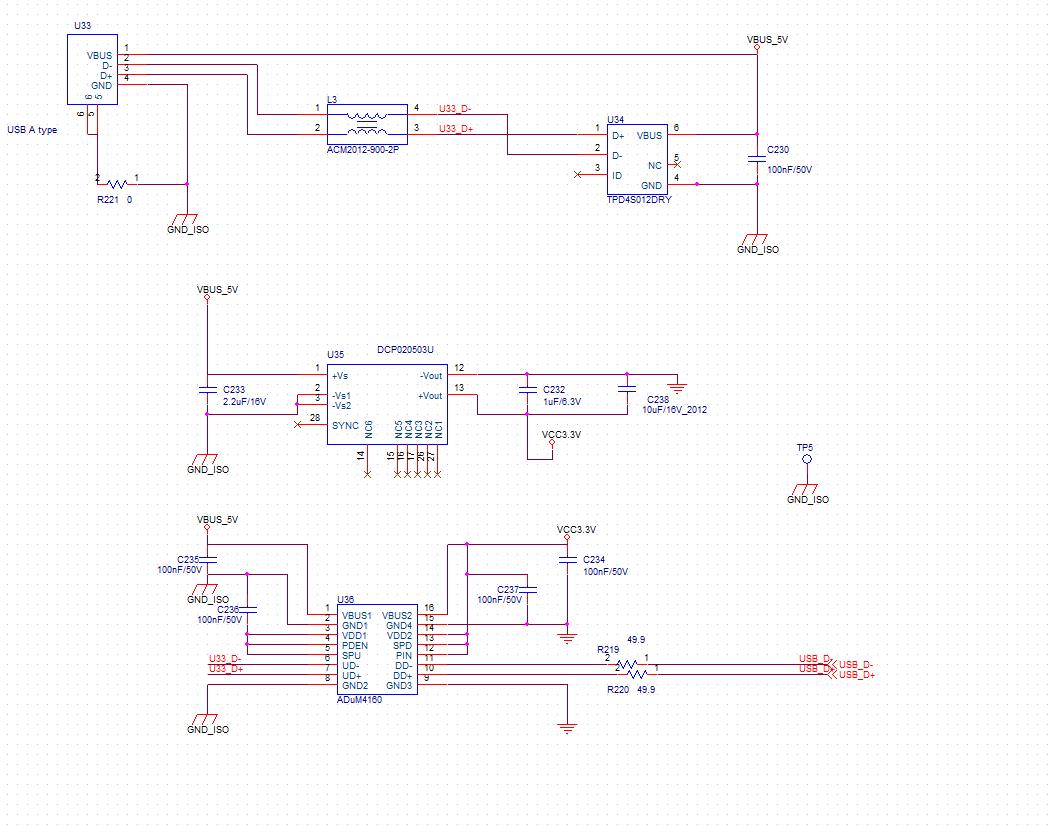

我的客户正在将 DCP020503U 用于热成像摄像头模块。
热像仪模块在长时间运行期间无法运行存在问题。
对其进行分析时、DCP020503U 似乎存在输出电压问题。
当快门未运行时、电流平均流约为110mA、而当快门运行时、电流平均流约为350mA 峰值。
此时、输出电压以50ns 的间隔振荡超过1V。
我们怀疑大电压移动会影响热成像摄像头模块。
下面显示了电路图和波形。
1.上面的电路图中有问题吗?
2. DCP020503U 的输出电压为什么会移动这么多?
3.是否有解决方案可以防止 DCP020503U 的输出电压显著变化?
请帮帮我。
谢谢你。
此致。
Anthony 先生
    您好、Anthony、
    读取有点困难、但我认为示波器快照中的垂直除法是500mV/div。 这意味着在电流为250mA 时、您测量的峰间振铃小于500mV。
    您能否了解测量点以及探头如何连接到电路板? 我想确保您使用探针上非常小的接地回路进行测量、并且由于探针的接地回路、您不会拾取额外的开关噪声。 以下是一个示例:
    左侧的测量可能比右侧的测量具有更多的噪声、测试电路完全相同。
    让我们看看您实际拥有的噪声大小以及我们可以做些什么来对其进行滤波-也许我们可以添加另一个小电容器来清理一些振铃。
    Denislav
    您好、Anthony、
    1. 您上面显示的电路图看起来不错。
    2. 正如 Denislav 上面提到的、该探针方法应该减少大量噪声。 此外、我想补充的是、输出端额外的低 ESR 陶瓷电容器应减少纹波。
