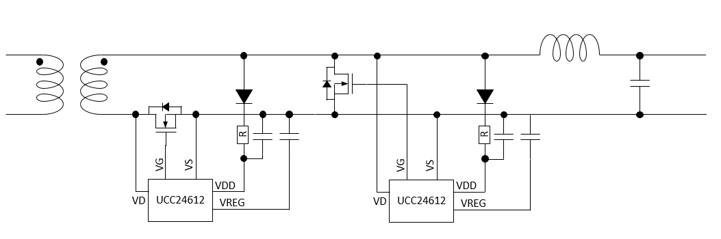

我们的客户正在考虑将 UCC24612用于新产品。 新产品是正向拓扑。 TI 是否可以展示示例电路?

    我明白了、好的。 如果我要在此主题上附加简单的原理图、您会检查一下吗?

    您是否认为附加的文件电路可以在正向拓扑中正常运行?
    请提出您的意见。

    通常、上述 SR 拓扑的偏置可以在特定情况下工作。  这些限制主要涉及最大 VDD 输入电压、建议为28V 或更低。
    在上面显示的布置中、VDD 电容器充电至变压器绕组的高压线峰值电压。  根据匝数比、该峰值电压很可能会超过 VDD 额定值。  在某些特殊的低电压输出情况下、这将起作用、如图所示、但您很可能需要在 VDD 电容和 SR 控制器的 VDD 引脚之间添加一个线性稳压器来限制 VDD 电压。  由于它们都是由同一电源供电、因此只需一个二极管、一个主电容器和一个稳压器即可为两者供电。  (不过、每个 VDD 应该有自己的本地1uF 旁路电容。)
    但是、如果您的输出电压已经为28V 或更低(但始终高于4V)、则可以将每个控制器的 VDD 引脚直接连接到输出。   无需二极管或串联电阻器或稳压器。
    我建议为每个桥臂中的栅极电阻器提供位置固定器、以帮助抑制栅极驱动振铃(如果有)。  2.2欧姆可以是一个很好的占位值、并且可以根据需要进行更高或更低的更改。
