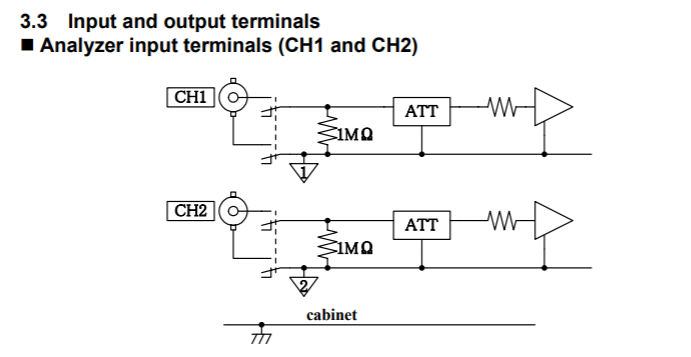

我的客户在其设计中使用 UCC28070、想要测量电压环路波特图、但他们的频率分析器(FRA5087)只能支持高达250Vrms 的输入。
是否有任何方法可以像添加缓冲器或放大器那样测量 HV 电压环路?
非常感谢。

    我不熟悉 FRA5087、因此我查看了该设备的说明书、我知道问题是:
    电柜连接到安全接地端、如果与 PFC 电路一起使用、CH2 /CH1相对于接地端的电压可能为264Vac。
    因此、这将超过仪器的额定值。
    但是、如果您使用隔离式源作为 PFC 的交流输入(来自隔离变压器或隔离式实验室电源)、则 CH1和 CH2会随着 电柜而浮动。
    我建议您:
    (1)将信号注入电阻放置在 VSENSE 线路上电阻分压器的低压侧
    这将降低 相对于机柜的 CH1、CH2电压。
    (2)使用隔离式电源为 PFC 提供交流电源
    (3)在连接仪器之前、请仔细检查这些连接。
    您认为这会起作用吗?
