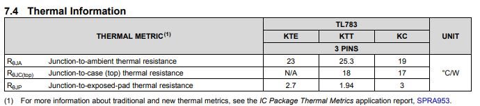

 关于45V Vi–Vo 差时的额定输出电流。
电流规格仅显示30ms 峰值输出电流限制。 我们能否得到稳定的条件?
    尊敬的 David:
    必须注意的是、电流限制只是针对故障情况的保护。  TL783经过专门设计、测试和表征、可提供高达700mA 的输出电流。
    还必须记住、线性稳压器是功耗器件。  稳压器内耗散的功率越多、内部结温就越高。  TL783 的设计、测试和特性是在0至125 C 的工作结温下测得的
    虽然布局、与其他热源的接近、气流和环境温度等应用特定因素都会影响线性稳压器的热性能、但我们可以在早期热计算中使用数据表中的 Rtheta_ja 信息。
    TJ = PD x Rtheta_ja + Ta
    TJ =(Vin - Vout) x Iout x Rtheta_ja + Ta
    例如、让我们将应用的最高环境温度定义为30 C、将 Vin - Vout 增量定义为45V。 我们还将 KC 封装用于本示例。
    TJ_max =(Vin - Vout) x Iout_max x Rtheta_ja + Ta
    125 C = 45 V x Iout_max x 19 C/W + 30 C
    Iout_max =(125 C - 30 C)/(45 V x 19 C/W)
    Iout_max = 95 C / 855 C/A
    Iout_max = 111mA
    对于示例应用、最大稳定状态电流为111mA。
