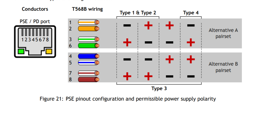

你(们)好
我们在设计中使用 TPS23880。
您可以帮助查看此原理图吗?
e2e.ti.com/.../TPS23880.pdf
    HI Cage、
    总体原理图对我来说很好、我有一些意见:
    1. TPS23881是一款较新的器件、与 TPS23880引脚对引脚兼容、具有更低的 Rsense (只是对 TPS23880原理图进行了 BOM 更改)和更多可用的 SRAM 空间。 请查看 TPS23881数据表中的表1、了解是否要切换到 TPS23881。
    2. 对于4类端口、您需要遵循以下极性、以将 PSE 连接设计为符合 RJ45标准。
