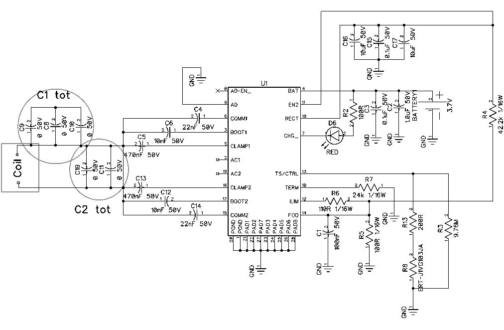

我会实现一些规格。
1.温度传感器//我想获得与图30类似的曲线(温度与 Vtsb 百分比)
R13:200R、R3:9.76MR (值来自 e2e.ti.com/support/power-management/f/196/t/665040?tisearch=e2e-sitesearch&keymatch=bq51050B)
NTC 电阻(Ro: 10K 和 3380K)与 ERT-JZEG103JA 相同
Excel 计算器在我的计算机中不起作用
我仍然不确定如何将 NTC 热敏电阻连接到电池或电池组。
有什么建议吗?
Ibulk=1.5A
Ibulk - Kilim/Rilim = 314 (给定)/209
Rilim = 210
因此、R5 = 100R、R6 = 110
3.%Ibulk=100(%)
%Ibulk = Rterm / Kterm = 24000/240 (给定)= 100 (%)
因此、Rterm =24k
 4.我的原理图中的任何配置错误
C1和 C2值尚未确定、因为我仍然不确定哪个线圈最好。
您能否推荐任何适合的线圈?
谢谢阅读!

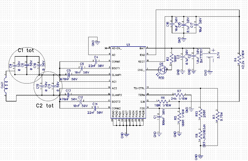

    我忘记了交流线路
    这是最后一个
    很抱歉让你感到困惑!!

    NTC:
    "我仍然不确定如何将 NTC 热敏电阻连接到我的电池或电池组。  有什么建议?"  -- Bill J --最新原理图中的连接正确。   NTC 通常安装 在 电池单元附近的电池组中、以监控电池温度。  连接是电池连接器的一部分。  R3和 R13位于 PCB 上。  如果目标温度为0C 至60C、则 R13可以为0欧姆、R3可以开路。
    对于0C - 2.2V 或1.29V 的58.7%、TS 引脚上的值。    0C 时的 NTC 电阻需要为28k 欧姆。  请注意、2.2V 和 TS 之间的内部上拉电阻为20k。
    对于60C - 2.2V 或0.288V 的13.1%、TS 引脚上的值。  60C 时的 NTC 电阻需要为3.0k 欧姆。
    NTC ER-JZEG103JA 在0C 时为27.64k、在60C 时为3.027k。
    请注意、NTC 10k 25C 值为+/-5%、B 为+/-2%。  此外、还应考虑在0C 和60C 的器件容差范围内、2.2V 和20k 电阻器。
