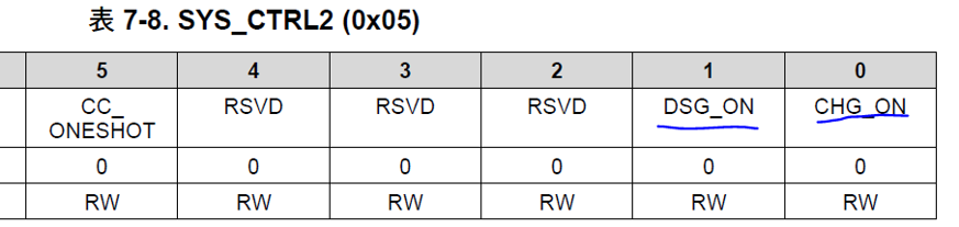

加电初始化后、DSG 和 CHG MOS 在周期中的固定时间被驱动关闭、这两个状态将通过中断实时读取。 发现这两个寄存器位一旦被上拉、就会异常地被下拉(通过实际测量、演示板的 TP10和 tp11电压也是如此)。

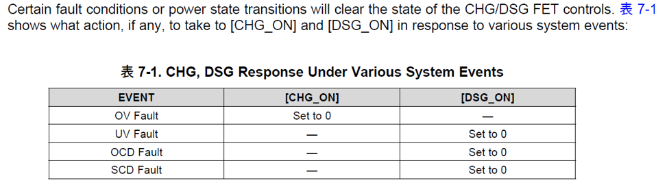

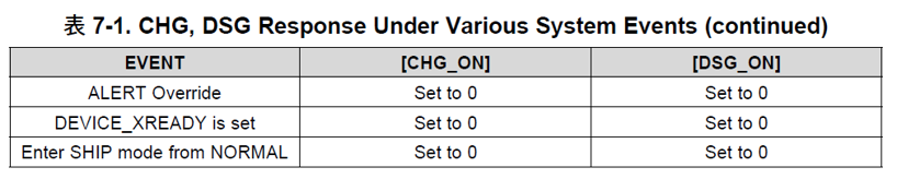

数据表指示特定故障将导致两个驱动器位复位、但 sys_stat (0x00)下表中列出的状态位是正常的。

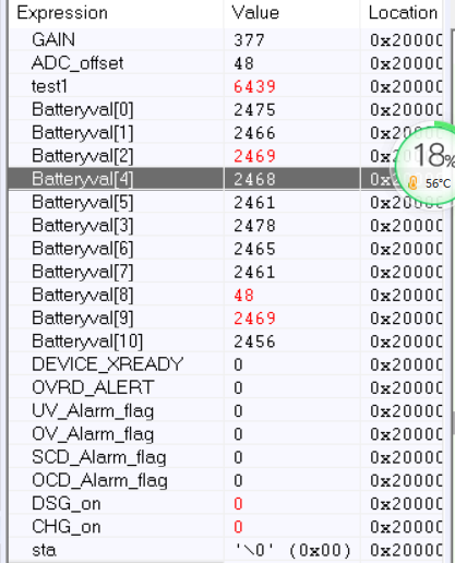

下图是 DSG 和 CHG 在我的程序实际运行期间的更改的屏幕截图、供您参考。

    我在描述或状态中看不到任何内容。  您提到了 BQ76940EVM、但电压仅显示11节电池中的10节。   48mV 将低于 UVMINQUAL、不会导致 UV、UV 将仅关闭 DSG。  您可能需要了解其他4个电池单元对系统的作用。
    状态寄存器位应同时在地址0处读取。  DSG_ON 和 CHG_ON 来自寄存器5、需要在单独的时间读取。  您可以查看代码以确保不会对控制寄存器进行写操作、或者查看在 SYS_CTRL2读取之后读取的另一个 SYS_STATUS 是否显示相同的状态。  检查您的 UV_TRIP 阈值。  如果存在 UV 条件、则允许清除、但会再次清除。  不过、UV 应再次仅关闭 DSG。
    电流故障 XREADY 或 OVRD_ALERT 会关闭 DSG 和 CHG。  通常、如果故障仍然存在、并且不会发生 DSG_ON 或 CHG_ON 写入操作、则不会清除故障。
