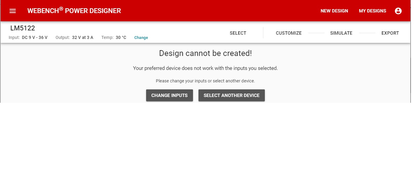

您好的团队:
请帮助分享用于 RD 申请的 LM5122功耗计算工具,谢谢。
此致/ Mark
    大家好、Wenhsiang、
    感谢您提出问题并使用 LM5122。
    没有单独的工具可以计算 LM5122的效率。 为了帮助计算这些值、可以使用 WEBENCH。
    您是否在尝试计算 LM5122在运行期间的功率耗散? 如果是、请发布您的原理图和工作条件。
    Garrett
    您好 、Garrett Roecker:
    RD 想知道 如何 计算 LM5122的功率损耗,我尝试设置 WEBENCH,但在以下情况下会出现 WEBENCH 问题
    请帮助确认和原理图,如附件所示,谢谢。
    输入电压:9~36V
    输出电压:32V
    输出电流:3A
    对于 WEBENCH、请确保输入电压范围小于目标输出电压。 输入电压范围应为9V-30V。 当输入电压大于目标输出电压时、LM5122将进入旁路模式。 现在、WEBENCH 认为需要创建降压升压、因为最大输入电压高于目标输出电压。
    WEBENCH 仿真运行后、将计算 LM5122 IC 的功耗。
    如果您有任何疑问、请告诉我。
    Garrett
