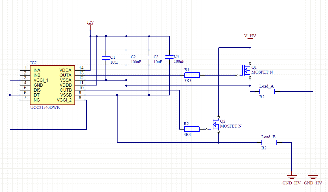

我想使用 UCC21540DWK 在高侧模式下驱动两个独立电路。
请帮我处理电路。 我猜在输入侧、一切都很清楚(例如 DT 连接到 VCCI)、但在输出侧、IAM 对电路不确定。
提前感谢您
此致 Andy

    您能否提供您的当前原理图? 什么是拓扑? 您计划如何为 CHA 和 CHB 供电?
    您可以确定,连接到 VCCI 的 DT 引脚是主要问题。 除此之外、CHA 和 CHB 在功能上相互隔离、可以独立运行。 主要问题是确保它们具有稳定的电源。 对于双路高侧驱动器、使用自举电源可能有点困难。 我可能建议使用某种电荷泵或隔离式电源为驱动器提供偏置。

    以上是我参考的原理图。 12V 来自 Traco 电源交流/直流转换器、峰值为310mA。 我想它不像我画的那么容易,对吧? 我错过了什么? 感谢你的帮助
    Andy

    您将需要为每个通道提供单独的隔离式电源、因为它们需要以高侧 FET 的源极为基准。 高侧 FET 的源极将在 VBus 和 Vload 之间变化、具体取决于 FET 是导通还是关断。 我建议查看下面链接的参考设计、以了解正确的隔离式电源实践。
    http://www.ti.com/tool/TIDA-01159
    您将需要单独的电源、因为您无法相互参考每个高侧 FET 的源极。
