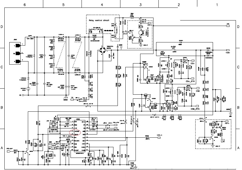

   有一个问题需要您的帮助。 客户告知我、为了满足 IEC60950要求、有一项测试要求 UCC28070的引脚4和引脚5需要短接并且不会损坏。 现在,当它们短接在一起时,输出电容器、mos 和保险丝都会损坏。 您是否有防止这种损坏的建议?
    尊敬的 KJ Liu:
    UCC28070数据表建议 VINAC 和 VSENSE 输入上的电阻分压器的值相同。
    实际电阻器不需要相同、但建议使用该比率
    k = R1/(R1+R2)应该相同。
    通过仔细选择这些电阻器的值、可以为 VINAC 和 VSENSE 上的较低电阻器选择不同的值。
    这意味着、如果与 VINAC 相关的下电阻器比与 VSENSE 相关的下电阻器大得多、则引脚4到5的短路不会导致过压情况并损坏电源。 结果将是输出电压的轻微受控上升。

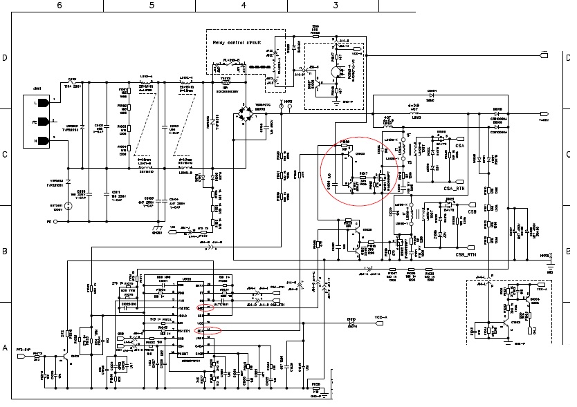

    尊敬的 John:
    感谢您的回答、还有一个问题、如果一个侧驱动器在正常工作时突然不工作为红色、那么另一个侧仍然工作还是进入保护模式?
    尊敬的 KJ Liu:
    如果一个相位停止切换,另一个相位将继续切换。
    UCC28070没有任何单相保护特性。
    John
    您好、先生、
    是保护它吗? 短接至 D5106时,温度最高可达200 C ,高压时将损坏。 如果要在宽电压下使用,如何保护它?
