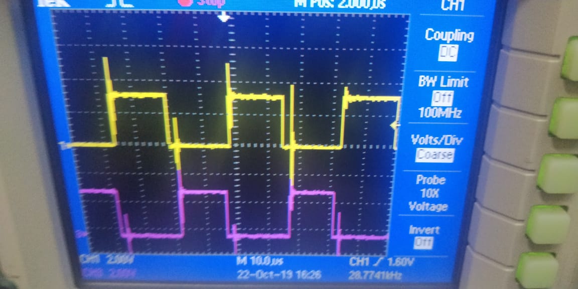

我使用 ucc27714作为 MOSFET 驱动器。  电压高于150V 时、电流波形中会产生显著的噪声、这些噪声可在驱动器生成的输入栅极脉冲中看到。
如何消除这些噪声?
我正在使用10nF 和 1E 欧姆的缓冲电路、但在输入和输出栅极脉冲中仍然可以看到噪声。

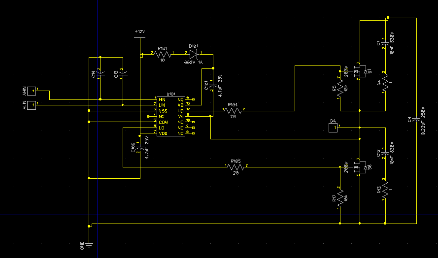

    噪声是栅极驱动电路、可归因于多种因素、包括 PCB 布局、组件选择、开关速度、dv/dt 等。 要准确地评论可能的根本原因以及解决方案和建议、请分享(如果不受 NDA 限制)原理图和布局。
    -Mamadou
    感谢您的回复。
    我随附了与关键组件值一起使用的原理图图片。 共享的图片显示了单相具有 MOSFET 的驱动器、我的应用具有相同的三相系统拓扑。
    我可以看到驱动器的输入脉冲、驱动器的输出脉冲以及星形连接 R-L 负载的线路电流中的尖峰。 电源接地和数字 接地之间也存在尖峰。 我的系统是非隔离式系统、这也是一个问题。 如果是这样、可以通过什么方法来最大程度地减小或消除这些尖峰。
    我要附上驱动器输入脉冲的图片。

    为了帮助消除布局中的噪声尖峰、请查看功率晶体管和输入滤波电容器的 PWB 布线。 从 C4输入电容器到高侧 FET 漏极以及低侧 FET 源极回 C4输入电容器-端子的电路板走线长度应较短。 此外、在高侧 FET 源极和低侧 FET 漏极之间布置一条短的低电感走线。
    布局有助于降低布局布线电感中高电流 di/dt 导致的接地反弹产生的噪声尖峰。 为了帮助消除触发驱动器时可能出现的噪声尖峰、最好在驱动器输入引脚上使用 R/C 滤波器。 将电容器尽可能靠近 LI/HI 引脚和 VSS 放置。 与电容器相比、与这些电容器串联的电阻器将有助于滤除噪声尖峰。
