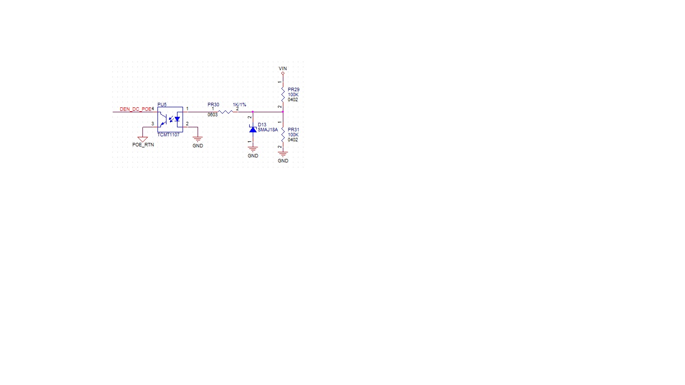

RD 希望按  如下方式确认 DEN_DC_POE 引脚上的 DC_IN 和 POE 优先级以及测试步骤
1.当 DC_IN 禁用时,电压为48V
2.禁用 POE 而不是连接 DC_IN 12V,电压为0.96V
3.同时启用 DC_IN 和 POE 时,电压为48V ,POE 仍提供电源

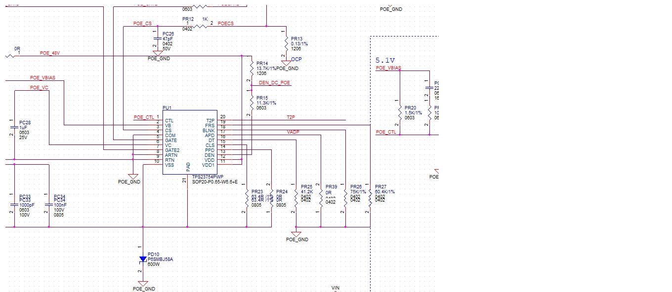

我们如何确认 DEN_DC_POE 引脚以了解 优先级? 和原理图如附件所示,请帮助确认 原理图 ,是否正确,谢谢。

    适配器输入电压和 PoE 之间的优先级在以下应用手册中进行了详细说明: http://www.ti.com/lit/an/slva306a/slva306a.pdf
    本应用手册介绍了实现优先级的不同方法以及如何设置电路。 我认为这对您来说将是一个很好的资源。 看起来您正在执行优先级选项3。 如果我错了、请纠正我的问题。
    我假设步骤1、2和3中的"它"是 PoE VDD 输入。 如果此假设不正确、请更正我。
    在此设置中、当 VIN 变为高电平以启用光耦合器时、PoE 将关闭。 这是因为检测电阻器不再有效、MPS 电流太低。 因此、PSE 将关闭 PoE PD 的电源。 此时适配器将接管、因为直流/直流的 Vout 现在低于 VADP。 为了确认这一点、正如您所说的、PoE 输入将不再是48V、而是其他的。 这将关闭 IC。 您可以使用 VDD 确认这一点、也可以检查 VSS 和 RTN 之间的电阻以证明热插拔 MOSFET 已关闭。
    要确认 PoE 在两者都存在时具有优先级、您需要确认 PSE 仍在供电。 这可以通过检查热插拔 MOSFET、检查 MPS 电流、检查直流/直流转换器、检查 DA 上的压降来测量。 需要注意的是、直流/直流转换器的输出电压(在应用手册中列为 VOUT)必须高于 VADP、并且 VADP 必须有一个二极管(应用手册中的 DA)。 这就是您可以测量其两端的电压以进行确认的原因。
    那么、您描述的测试是正常的。
    对于原理图:
    D13应介于 VDD 和 VSS 之间、而不是 VDD 和 RTN 之间。
    此外、我无法看到 V_ADP 的位置、但这是禁用 PoE 时为输出电压供电的方法、因此请确保它连接到输出、如应用手册图9中所示。
