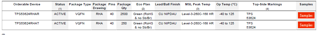

我们的项目需要稳定地在-40℃下工作。 Tps53624手册℃两个温度参数:-℃~̊ C + 105 ̊ C 和-℃~℃̊ C + 125 ̊ C。 我们根据手册设计了电路并对其进行了测试。 发现在低温度- 40时测试未能通过、并且无法正常启动。 我们需要确认 tps53624的温度特性、以及如何在-40℃下稳定工作。
    e2e.ti.com/.../tps53624_945E28753575EF8D_.pdf
    它似乎是数据表中的印刷错误。 该器件的正确温度额定值应为-10摄氏度至105摄氏度。
    因此、器件可能在-40°C 时无法正常工作。 您能否提供一些更多信息来帮助我们了解是否存在一些解决方法?
    1 -尝试在-40 C 时启用控制器引脚的波形
    2-如果器件正常工作,温度降低至-40°C,它是否会突然停止? 这种转换的波形会有所帮助。
