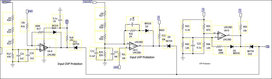

以下是有关 PMP4311参考设计的问题、感谢您的解释。

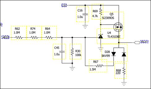

R67、R68和 D28的工作原则
2. LM139D 和 BAT54的工作原理

    (1)这是继电器驱动器、在上电时将禁用 PFC 上的输入浪涌电流限制。
    当高电压输出上有足够的电压来在 U4上生成2.5V 电压时、继电器首先通电
    此时、输入浪涌已经过、因此可以安全地为 PFC 加电。
    继电器线圈通电后,13V 线圈电压通过 D28和 R67向 U4调节引脚供电
    这可确保在 PFC 输出中出现任何骤降和骤升时、继电器保持通电状态。
    R67用于在系统断电时耗散线圈中存储的任何能量、并防止任何可能的电感尖峰损坏 U4
    (2) BAT54二极管用作分立式或电路、如果激活过压或过热条件、则会将 UCC28070的软启动(SS)引脚拉低。 LM 139设置为具有固定基准输入和可变输入的比较器。 当可变输入超过任一固定基准阈值时、通过拉低 SS 来关闭系统。

    继电器电路用于在 Vout 为高电平时禁用浪涌限制电路。 目的是在达到稳定状态后、节省 RT4和 RT5电阻器的功率损耗。
    2. LM139D 和 BAT54电路查看两个相位的电流感应、并监控由电流互感器缩小的线路电流。 它们通过比较器电路馈送、以生成 EN 信号。 在轻负载条件下、CSB 将为低电平、这将拉低 EN、从而禁用 PhaseB。
