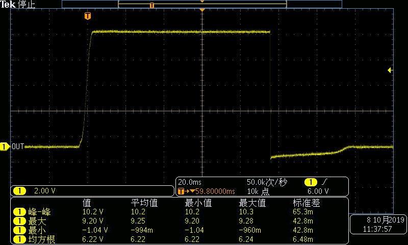

器件型号:TPS54308
您好:
我们有一个电磁阀电源板电路;我们输入9-24V、输出为9V。 电源时间每次约为100mS。
但是、每次关闭电磁阀时、输出端将存在反向电压 我们添加了 D1引脚4007w、因此 SW 的反向电压大约为-1V。
这种情况是否会损坏芯片的 SW 引脚?
规范中的描述:
测量波形如下所示:
原理图如下所示:
     反向电压是如何产生的?

    您好:
    我想就另外两个问题向你咨询。  请帮助我回答这些问题。  谢谢你
    1.规格中每个支脚的负电压是否指脚1 (GND)上的压差?
    2.如果 FB 在 SW 上存在较大的压差(如1.44v),是否重要?
    BR
    阳光明媚
    1.是的、所有负电压都是相对于 GND 引脚的。
    2. FB 引脚只能承受-0.3V 电压,-1.44V 电压可能会损坏引脚。
    肖恩
