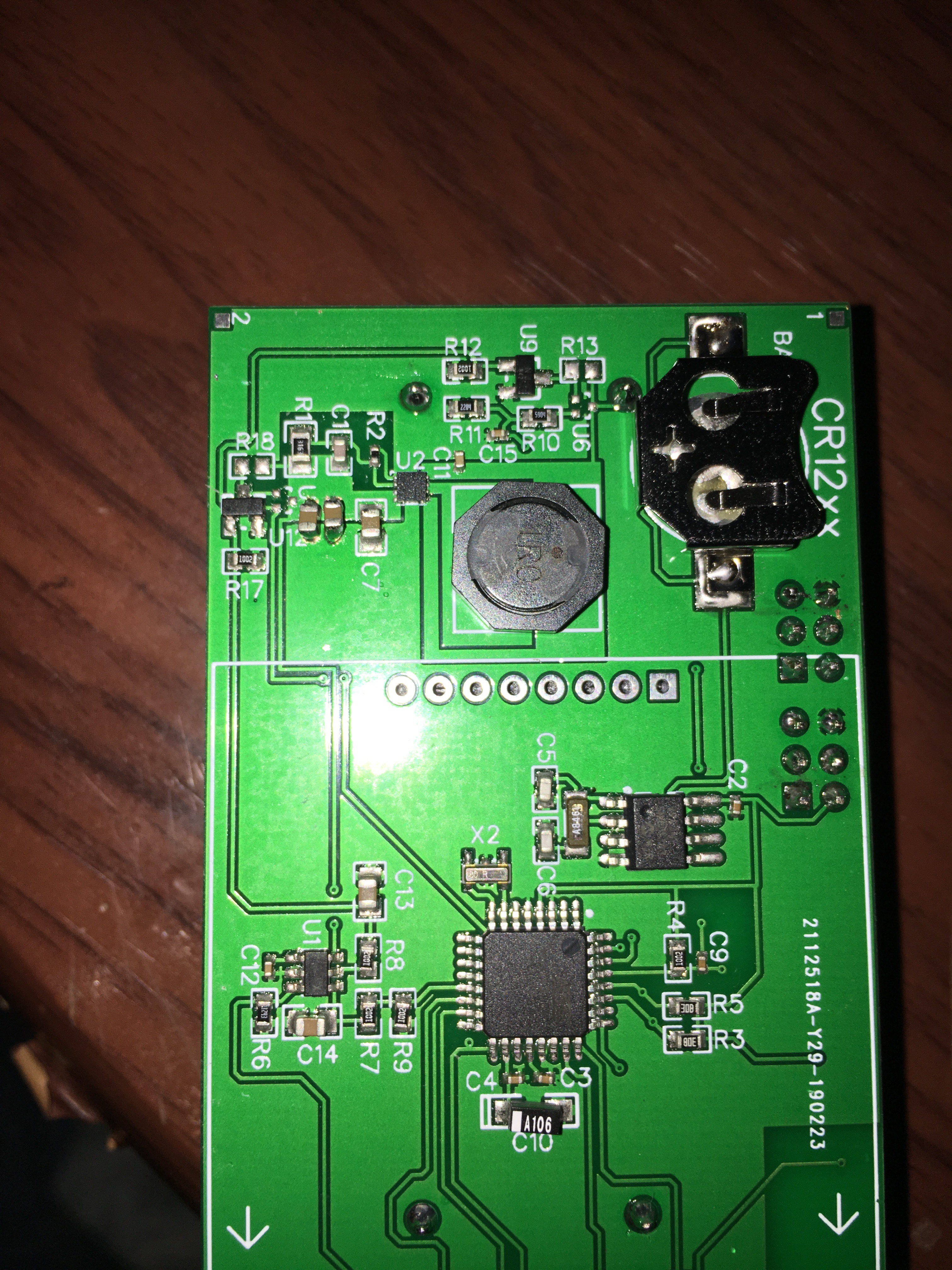

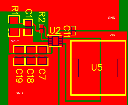

我基于 TI WEBENCH 制作了一个原型。
它不会将电压从2.9V 升压到3.3V。
电源由两节 AA 电池供电。
Vin = 2.9V
Vout = 0.9V
我的 PCB 设计和最终焊接板。

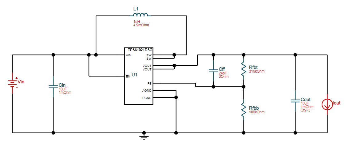

    尊敬的先生:
    启动期间的负载电流是多少? TPS61021A 仅支持空载启动。
    抱歉、我是 DIY 业余爱好者、我对电子产品的了解非常少。 请原谅我的答复。
    似乎连接了一个负载、在 Cout 处测量的电压为0.9V。
    o 移除了负载 、它正常工作、在 Cout 处显示3.3V 电压。
    您的回复似乎有所帮助、但您是否愿意帮助我、为什么我连接负载时它无法达到0.9V?

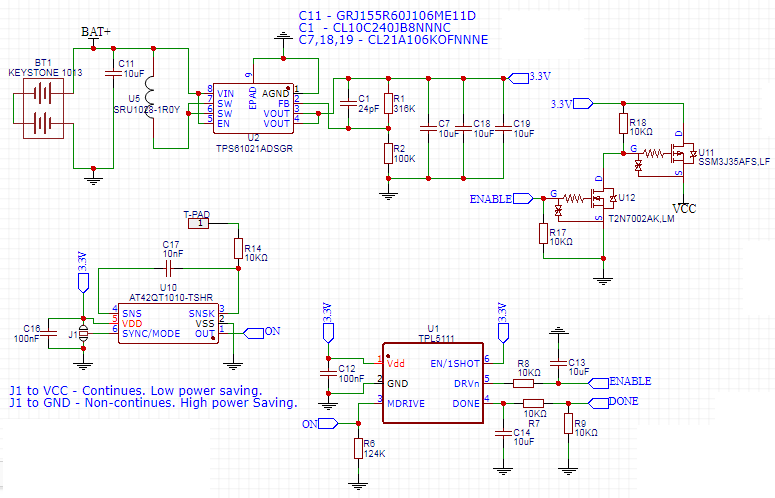

    下面是原理图。
    尊敬的先生:
    您需要确保 u11在启动期间不会消耗太多电流。 VCC 的电压电平是多少?
    非常感谢您的提示。
    您的第一个回复对我有所帮助。
    升压电路工作正常、由于我的电路设计有故障、对我不起作用、
