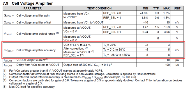

在 DS A 中、精度如下所示:
在第8.3.2.2.2章中、使用上部测量输入时的精度不会更差... 在这种情况下、绝对精度(以 mV 为单位)是多少?
单独校准会增加更高的成本。
是否有可用于提高精度的校正值?
非常感谢
祝你一切顺利、
Olrik
    您好、Olrik、
    使用所有使用的电池对该器件进行特性鉴定和测试。 数据表中显示了可用数据。  其他条件下的精度不可用。
    没有其他存储的校正值可用。
