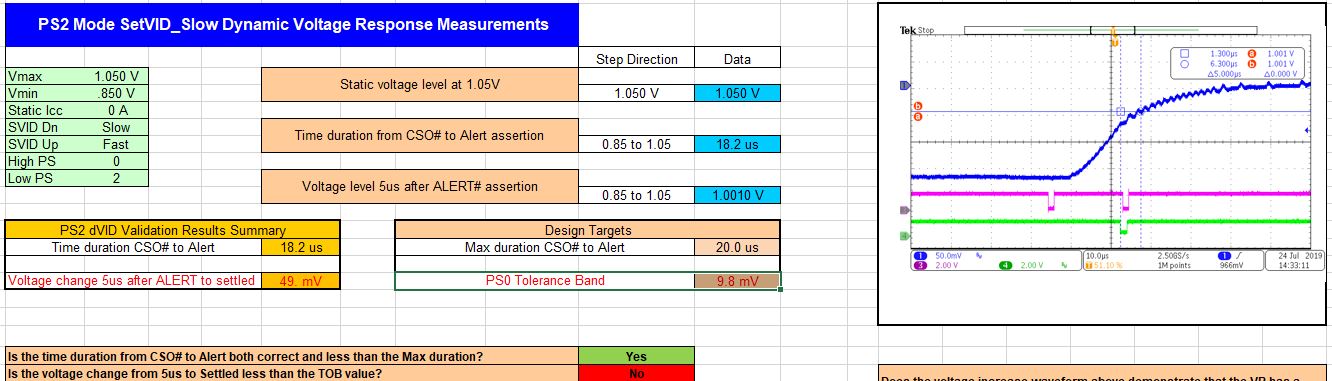

我们测试 VNN (Vgfx)动态 VID 测量。
测试条件:
VMAX 1.050V
Vmin 0.850 V
静态 ICC  0A
SVID DN 慢速
SVID 递增 快速
高 PS 0
低功耗 2.
警报稳定后5us 的电压变化为34mV。
超出规格。 9.8mV。
动态 VID 的变化太慢
请帮助应用微调 动态 VID 的解决方案。
谢谢。
e2e.ti.com/.../8468.tps59641.pdf

    您好、先生、
    这是8.2K 欧姆的波形。
    与原始11K 欧姆相比、结果太差。
    电阻器是否应大于11K 欧姆?
    请帮助应用 RES 值。

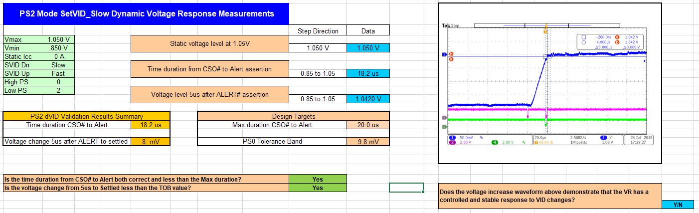

    您好、先生、
    我尝试将 R364更改为24K。
    测试结果为8mV CAN 符合规格。 9.8mV。
    但是,该方案的变化大于英特尔托架轨迹 CRB 设计(原始分辨率为11.5k Ω)。
    此设计更改是否会产生不良影响?
    请帮助确认。
    Thnaks。
    尊敬的 Kevin:
    感谢您的更新。
    只要瞬态/纹波/DVID 满足您的要求、就可以使用新值、但是您需要返回以再次检查瞬态响应。
    由于不同的输出电容器类型、布局和电感器、允许调整 COMP 电阻器。 只需确保在稳定静态条件下没有 SW 双脉冲。
    Chasel
