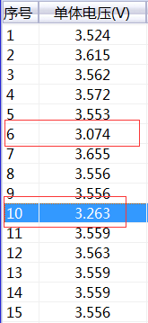

    使用 BQ76940时会发生一种奇怪的现象。 将采样线插入电路板后、有时会无法启动。 这种现象是 IIC 无法通信、REGOUT 的输出为3.3V。
只能通过反复拔下采样线来重新连接。 有时、它可以通信、读取电压值和温度、并控制 MOS 开关。 这似乎正常、但第6节和第10节中的电压值不准确、如下图所示:
所有电池的电压大约为3.5V、使用了13节电池(9和14是假数据、电路板上存在短路)。此电路板以前是正常的。 BQ76940是否已损坏?(未尝试更换 BQ76940、并且未在外设测试中找到异常结果)
    您好、Timsen、
    清除 I2C 总线的标准方法是发送 SCL 脉冲、直到从器件释放总线、然后发送启动信号。
    BQ76940在电池连接时关闭、必须在连接后引导才能开始运行。
