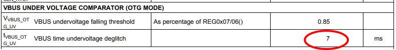

您能否提供 VBUS 时间欠压抗尖峰脉冲的估计变化? 我知道无法保证它的存在、因此我想知道大约+/- 20%的粗略值。
Satoshi
    您好 Satoshi:
       您是对的、典型值约  为+/- 20%。
