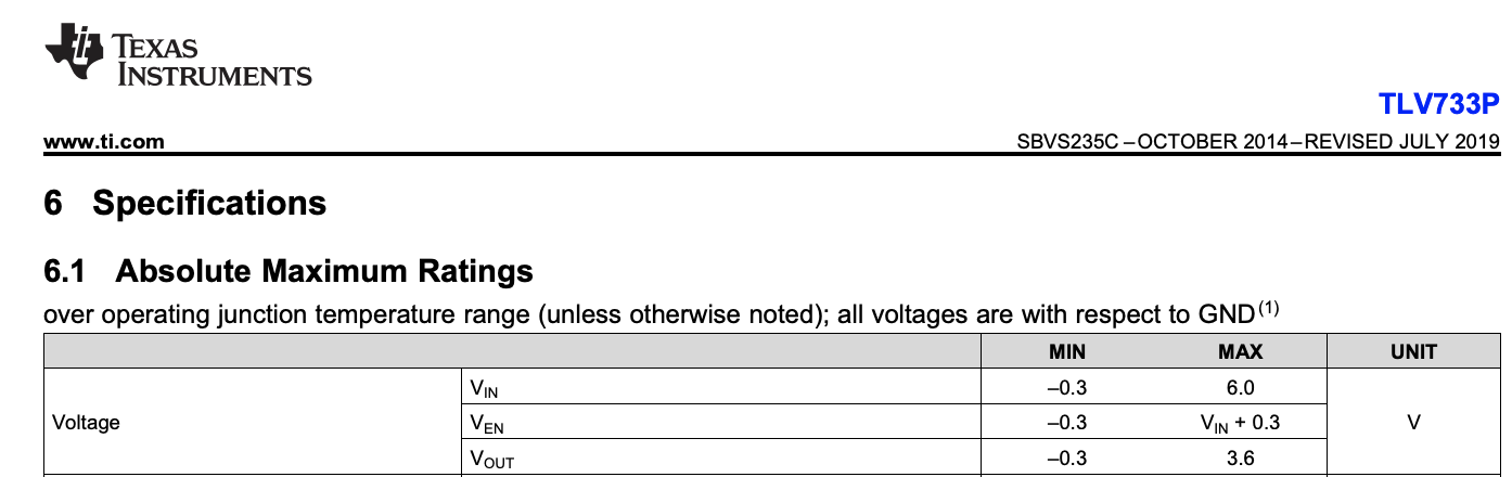

我想知道 EN 引脚的电压范围。 用户应用使用1.8V 输入电压、EN 的电压范围为3.3V、可由外部 MCU 控制。
是否可以支持客户状况?
Nagata。
    您好、Nagata-San、
    是的。 在我们的绝对最大暴雨警告中、我们显示 VEN 在 VIN 中是独立的
    如果 LDO 要求 VIN 高于 VEN、则表明 VEN 不能高于 VIN 0.3V。 请参阅 TLV733数据表的示例:
    这是否能回答您的问题?

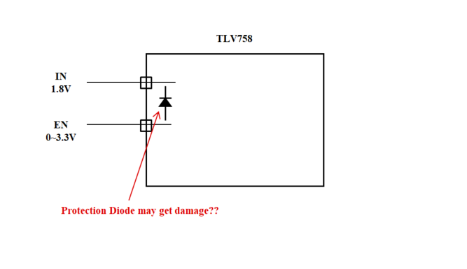

    John -San、
    请重新检查您的答案吗?
    如果 VIN 和 EN 之间有一个二极管、恐怕在 Vin = 1.8V 和 EN=3.3V 时、保护二极管可能会损坏、如下所示。 器件是否不会损坏?
    Nagata。
    您好、Nagata-San、
    ESD 二极管不存在。 从 GND 到 EN 有一个。
