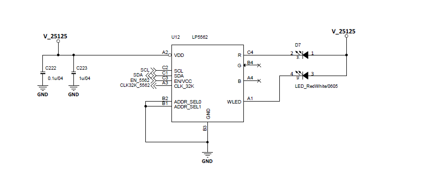

` `s 器 LED 使用 LP5562、但我们不需要 G 通道、它可以浮动吗? 还是需要连接到 GND?
请仔细确认原理图
如有任何建议、请告知我。
劳伦斯。
    您好、Lawrence、
       您可以将未使用的通道保持悬空。
