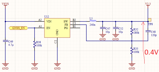

器件型号:TPS62088
 如果 EN 引脚为低电平、TPS62088是否施加电压? 在我们的定制板上 、当 TPS62088被禁用时、SW 引脚为0.40V。
如果 我们希望 TPS62088被禁用时具有0V 电压、比如它是一个负载开关、我们该怎么办?
以下是原理图:
    您能否解释一下您在哪个点测量了此下降? 您是否有其他东西连接到输出端(负载、IC 等)?
    是的、输出连接到 IC (GNSS 调制解调器)。
    我测量了来自电感引脚之一的电压、并且 IC 引脚上的电压相同。
    问题是、如果断开此 VCC、IC 应进入睡眠状态。 但是、如果 VCC 不是2.3V 或0V、我们可能会发生泄漏。
    输出连接的位置如下:
    可能是由于输出泄漏、它将电流源到有源放电输出电路中。 请查看第5页"输出"下的电气特性部分中的 D/S。 要进行检查、您能否移除电感器并在所附图片中突出显示的引脚2处进行测量。
