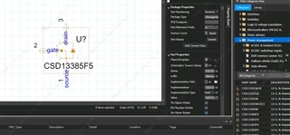

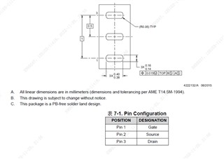

为什么 PSpice for TI 软件中的 CSD13380F3器件与数据表中的封装不同。 在,TI 的 PSpice 中、引脚1为源极、引脚2为栅极、引脚3为漏极、如图1所示。  但在数据表中、引脚1是栅极、引脚2是源极、引脚3是漏极、如图2所示。 不仅对于此器件、CSD13380F3、CSD13381F4等也存在相同的问题  我们在制造 PCB 时发现了这个问题。

    感谢您关注 TI FET。 数据表中的引脚编号正确、应始终用于创建原理图和 PCB 符号。 这优先于只应用于仿真的 PSpice 模型。 我对这种混乱表示歉意。
