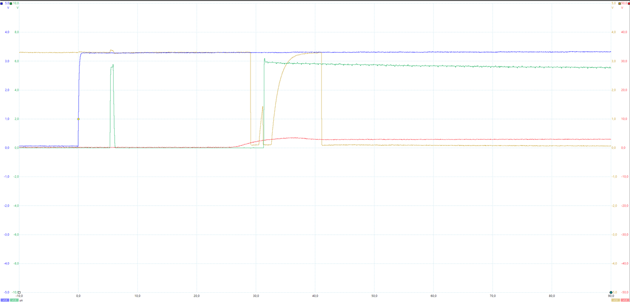

TPS272C45ARHFR 存在严重问题。 在我们的应用中、我们使用软件在过流情况持续20毫秒后禁用开关、然后在10秒后重试 (再次保持开关开启20毫秒)。 电源电压为24V、我们使用并联的两个通道。 可调整的电流限值为两个通道提供13k 电阻、总输出电流限值如预期的那样约为3A。 当输出连接到短路时、大约一周后部件发生故障(烧毁)。  我们原型上的器件属于预量产类型、具有以下标记:

这些部件最初看起来正常工作、在输入或输出中使用示波器时未出现任何意外情况。 在短路情况下、器件表面温度上升不足10摄氏度、但我估计器件温度必须达到热关断所需变化的大约57%(如果我们将导通时间延长至超过35毫秒、我们就会达到该值)。 连接到 MCU 的所有信号线路上都有4k7串联电阻(由3.3V 电源供电、由24V 电压本地生成)。 输入电容为100nF、输出为4.8uF、全部为 X7R。 输入电压在任何时候都不会下降到低于20V。

    很抱歉发生了这种情况。 您能否在短路测试期间提供屏幕截图? 您能否探测使能信号、输出电压、故障电压和输出电流。
    此外、该测试是否在多个装置或单个装置上失败? 如果是单个装置、是否可以在另一个装置上重复此测试?

    我们现在在这个较长的测试中有两个单元、两个单元都失败了。 我们不知道第一个单元到底工作了多长时间(超过几天但不到一个月)、但第二个单元在一周后失败了。
    第一个屏幕截图:蓝色=使能电压、红色=输出电压、绿色= SNS 电压(至1320R 负载)、黄色=故障电压

    输出电流:蓝色= 0.185 Ω 负载上的输出电压(输出电流峰值约为3A)。
    请注意、在输出引脚之后、我们有一个 FET 电路、该电路保持导通状态。 但是、由于该电路由输出供电、它会导致输出电压缓慢衰减至零(在不到2秒的时间内)。 在下一个使能周期中、输出电压已恢复为零。 上面的电流测量来自连接到短路负载的 FET 电路的输出(在0.185欧姆时测量)。 这是发生故障的配置。
    通过将短路负载直接连接到输出引脚、导通和关断时的故障毛刺消失、但基本行为保持不变、只是在关断时输出电压快速降至零。 。

    感谢您的更新。 从输出引脚上的 FET 看起来的波形来看、故障的行为有所不同。 我想知道输出电路是否与 TPS272C45发生交互、从而导致保护机制不启动并导致器件故障。
    现在、您是否可以尝试取出连接到 TPS272C45输出端的外部电路、并对 TPS272C45输出端施加直接短路? 如果您仍然看到部件故障、则我们可以缩小问题范围。 否则、我们可能会研究电路之间的交互。 此外、对于电流、您能否使用电流探头来探测 TPS272C45的输入?
