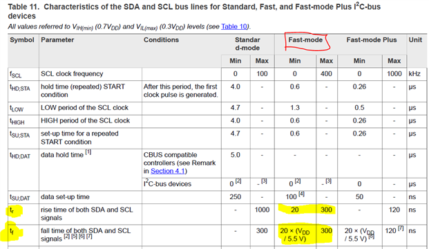

我对 TPS23861的 I2C 有一些疑问。请帮助解决。 谢谢。
 TPS23861的规范对 I2C 的上升和下降时间有明确的要求。 我的客户设计的一部分仅为10ns、请帮助澄清边缘速度过快或过慢的风险。
以及如何更改边沿时间。 电阻器来实现的呢?
 2. TPS23861的 I2C 输入是否配备了施密特触发输入? 阈值是否为0.9V 和2.1V? 谢谢。

    您可以使用较低值的上拉电阻器来缩短 I2C 信号的上升和下降时间。 根据 I2C 主器件的不同、可以通过配置或寄存器设置来配置 SCL 和 SDA 引脚的压摆率。 在任何情况 下、10ns 的上升和下降时间都不会对 TPS23861功能造成问题。
    关于" TPS23861的 I2C 输入是否配备了施密特触发输入? 阈值是否为0.9V 和2.1V?"
    是的、是的。

    为什么 TPS23861规范对 I2C 的上升和下降时间有明确的要求、即介于20-300ns 之间?
    请帮助澄清边沿过快或过慢的风险、例如1ns 或1us 的风险是什么? 谢谢。
    Charlie
    您好、Charlie、
     如果上升和下降时间过慢、则会导致 I2C 数据采样错误。 问题包括数据传输损坏、完全丢弃命令(每次都出现 nak 条件)以及挂起 i2c 状态机。 如果边沿速率太快、我通常不会遇到许多客户报告此方案的问题。 通常、更快的边沿速率会导致其他信号上的串扰增加。  我建议满足针对 TPS23861规定的边沿速率要求。
    为了阐明我们对上升和下降时间有何要求、 我们需要遵循 i2c 标准来提高与大多数 i2c 主器件的互操作性。 我将网络上的规格附加到该线程的底部。 有关"快速模式"标准的上升和下降时间规格、该标准适用于高达400kHz 的 I2C 总线速度。   如果您搜索"UM10204",则可能会在 NXP 网站上找到较新的版本。
