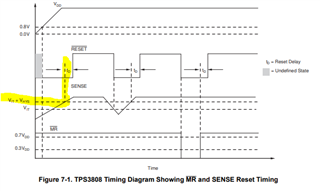

    下面是几个后续问题。
    1)数据表7.6 (开关特性)中的复位延迟列表列出了最小/典型/最大 MS 值。 如果 CT 为820pF、我相信典型的复位延迟时间大约为5.2ms。 根据表7.6、最小和最大复位延迟时间是多少? (请参阅随附的草图)
    2)可重复性或可变性问题。 对于安装的同一器件、从上电到下一次上电的复位延迟的可重复性如何、温度是否影响复位延迟时间的可重复性? 在购买 TPS3808G01的特定批次中、同一批次内的组件是否在复位延迟方面相对较近、或者它们是否可以在最小延迟和最大延迟之间变化?
    3)从 VDD 的电源应用(5V、单调上升1ms)到检测监控3.3V (10K PU 和1.5K PD)、在 VDD 略高于检测电压的情况下、当 SENSE 超过0.405V 阈值时(对于 TPS3808G01器件)、TD 是否开始? (请参阅随附的草图)

    您好、Jonathan、
    1) 1)从表7.6中可以得出 、它比理论值±40%。 因此、根据您的值、您可以看到最小值和最大值为3.12ms 至7.28ms 该计时范围考虑了温度和其他环境因素。
    2) 2)如果您在一致的环境中进行测试、则时间延迟是可重复的。 是的、环境温度确实会影响器件的计时延迟。
    3) 3)当 Vsense 超过 VIT*(Vit 精度)+ Vhys 时、TD 启动。 在这种情况下、最差的将是.42525V。
