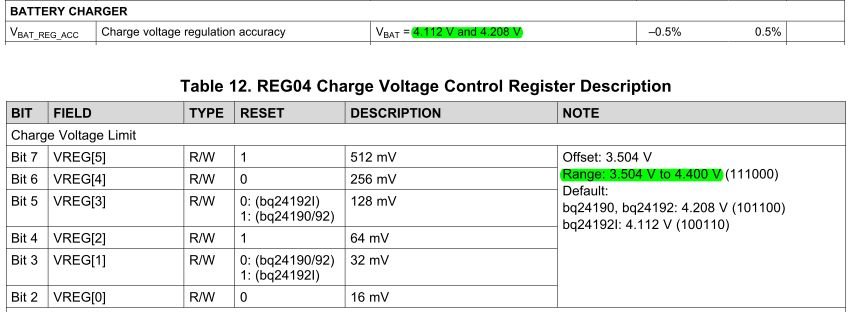

现在、客户已经评估了 bq24190、他们要求在3.6V 设置时提供充电电压调节精度、因为 电气特性仅在4.112V 和4.208V 时提供+/- 0.5%的电压。 此时、他们计划将充电电压设置为3.6V、以便为 Olivine 型电池充电。

    通常、我们也可以在这里看到+/- 0.5%的值。 这不是规格值、因此该参数可能存在一些变化。

    让我进一步询问3.6V 设置下的充电电压调节精度。 我知道它可能是+/- 0.5%、但无法保证。 那么您认为它的变化会超过+/-1.0%吗? 我之所以提出这一问题、是因为他们的电池可以接受3.6V +1%的电压、所以我想知道您的意见。 在这种情况下、我理解它只是参考、您无法保证它。

    我无法保证此性能、因为它不是规格数据值。 在整个温度范围内使用小样本、3.5V 时的容差不会超过此+/-1.0%。
